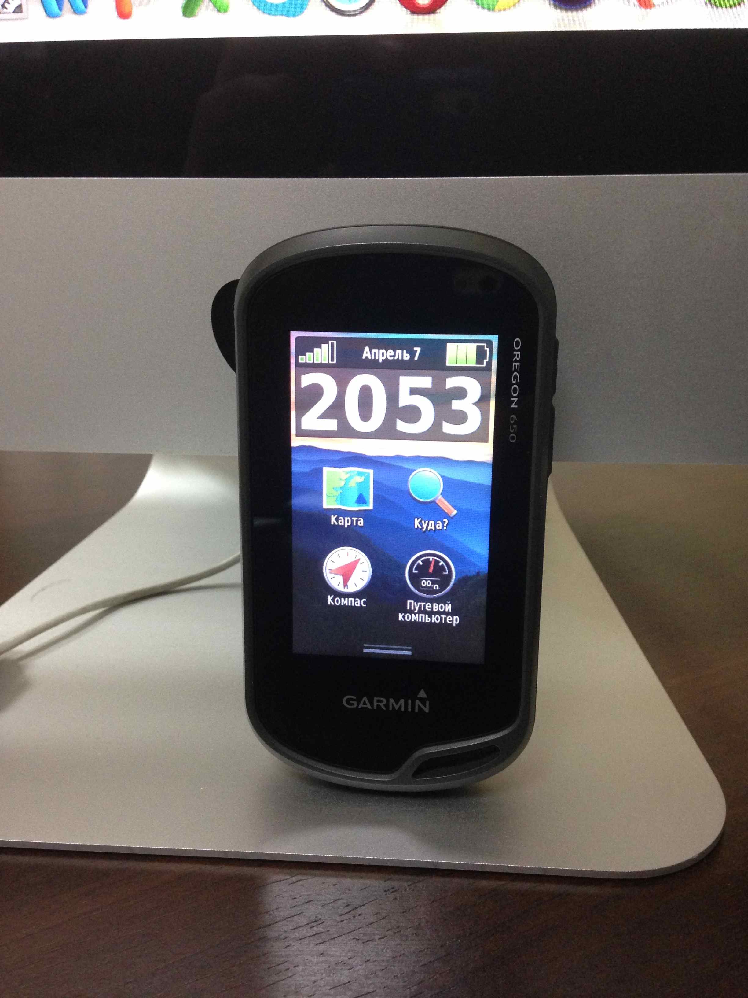

добрый вечер всем, спешу поделится радостью покупки- а именно
Купил неделю назад, доволен как слон.
Лазил по инету в поисках прошивки и наткнулся на статью Романа UNL , все подробно и разжеванно , спасибо Вам огромное.
Навигатором вполне доволен, очень резво откликается, на солнце в режиме отключки подсветки все видно, нет отбликов итд.
Единственное зараза жрет батарейки, по заявленному 16 часов не дотягивает близко, для того чтоб достичь этого результата нужно все отключить и подсветку и камеру, режим обработки карты поставить на норм вместо быстро.отключить Glonass .
А так в целом очень достойный аппарат.
