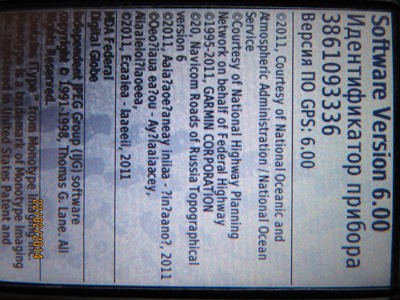

Добрый вечер, UNL собираюсь прошить орегон 450 по вашей инструкции как прошить смотрим внимательно !!!, но к сожалению ссылочка на готовую прошивку уже не рабочая:Oregon x50, не поделитесь ссылочкой на уже пропатченную прошивку, которую просто скопировать в папочку гармин без лишних манипуляций.Сам нашел:GUPDATE.GCD но есть сомнения, что бы все прошло без осложнений.
UNL
post Feb 21 2014, 20:16
Создана #911
Сообщений: 2,904
Пользователь №: 22,773
Репутация: 320 кг
QUOTE(turner @ Feb 21 2014, 20:55)
вот новая
http://yadi.sk/d/KjJqwk_ZJKWSK
все прошивки для орегонов 450-550
и как всё сделать правильно
http://yadi.sk/d/8wmj8EoFHJSYX
P.S.
только советую прошить орегон прошивкой 5.50 14.gif т.к. она более стабильна

QUOTE(UNL @ Feb 21 2014, 20:16)
вот новая
P.S.
UNL поправьте меня если я что то не правильно понимаю.
1. Откатываю свою версию до 5.50 (у меня 6.00)
2. Прошиваю ее (Oregonx50 (WebUpdater_550)
