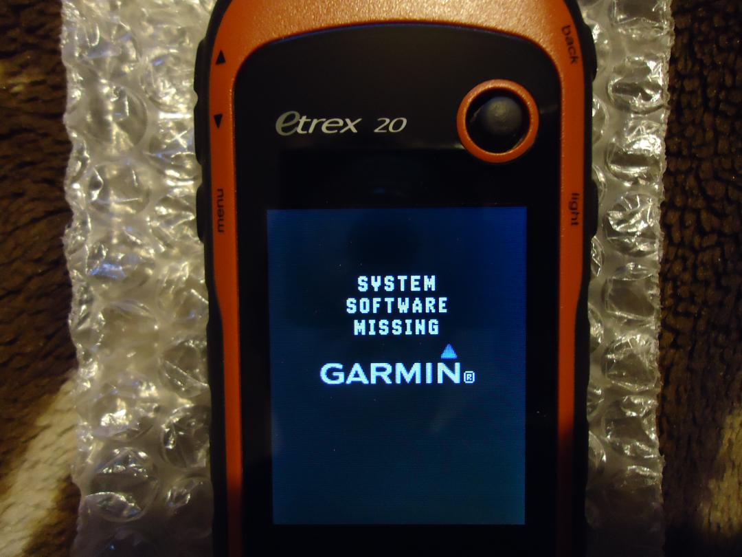

HELP!!!!!!Друзья подскажите кто знает что это может быть?
Зарегился на оф. сайте Garmin.После отключения,прибор выдаёт вот это:
Комп его не видит 13.gif Прибор не работает...

QUOTE(Rombor @ Dec 19 2013, 21:23)
Сколько раз, здесь про это было написано,прежде чем прошивать аппарат ,проверяйте заряд аккумов.Вот, Вы и получили результат.
Стучитесь к Роману (UNL), поможет.
facepalm.gif "System Software Missing" - 99% вызвано неправильным обновлением прибора.
повреждения файла обновления могут возникнуть в процессе передачи файлов по сети или возможно неправильно настроенный антивирус
BootLoader Вам поможет

BootLoader Извините,а кто это???
