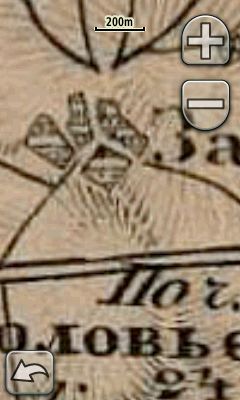

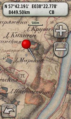

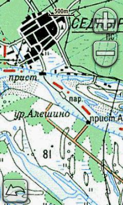

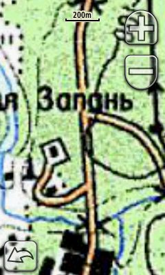

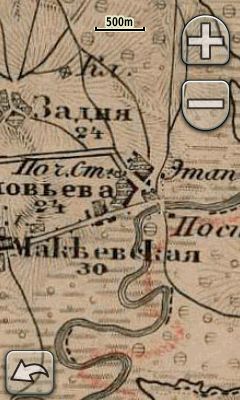

знакомый купил орегон 450 ему закачали генштаб километровки .при приблежении ниже 500 метров генштабовскую карту не видно все расплыто . кто закачивал говорит так и должно быть .и какая прошивка лучше . у него 6.11 ...и еще у меня автомобильный навигатор карты навител так прорисовка местности в горах кадый ручеек каждая тропинка есть . а в гармине на этом же месте пусто только горизонтали .неужели нет нормальных карт?
UNL
post Mar 2 2012, 22:55
Создана #174
Сообщений: 2,904
Пользователь №: 22,773
Репутация: 320 кг
QUOTE(Т@А @ Mar 2 2012, 22:55)
У гармина есть карты намного лучше навитела и к тому же в тур.гармин можно закачать любую карту и навителовскую в том числе.
