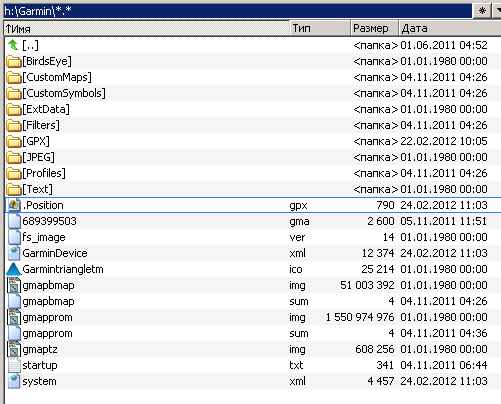

Господа, нужна помощь. Прибор eTrex 20. Решил я его прошить... Решил не качать готовые прошивки а использовать пачер. Скачал WebUpdater, подключил. Прога говорит что у меня последняя версия ПО (после покупки прибор два раза что-то обновлял через BaseCamp). Дальше скачал я патчер JNX Loader Patcher. И полез в навигатор искать родной GUPDATE.GCD. Но в \Garmin\ его нет.
Подскажите, это "лыжи не едут или я 16.gif " и что дальше-то делать? Спасибо!
Через BaseCamp прибор обновлял прошивку.
Если у Вас последняя версия прошивки , то файла GUPDATE.GCD.в приборе Вы не увидите.
Тут два выхода - либо делать откат на старую прошивку.
Либо ждать пока выйдет новая прошивка для Вашего девайса и её уже патчить.
А иначе "лыжи дальше не поедут"

Свершилось Чудо. Откатился сразу на патченную прошивку (брал тут http://www.5dorog.ru/forum/viewtopic.php?f=8&t=217) и все ок.
