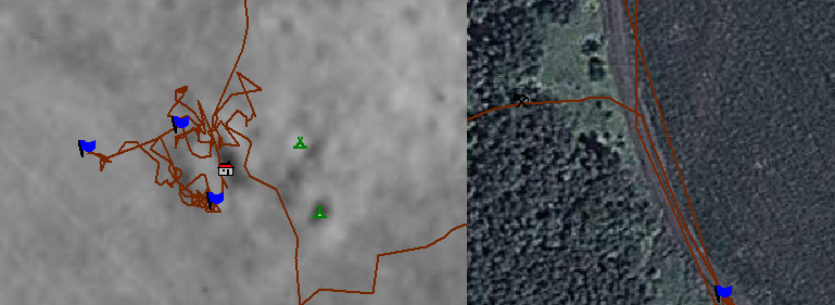

Здравствуйте!
Имею Гармин етрек 10. Так вот в последние выходы стал замечать следующее: если отмечать одно и то же место, точнее добавлять новую точку в навигаторе, то она будет иметь разные координат. Если смотреть на карте на свое местоположение относительно данной точки, то оно как бы плавает на экране. С чем может быть это связанно? Не думаю, что заряд батарее может влиять на это. Раньше такого не наблюдалось.
UNL

dinn
post Jun 21 2014, 20:02
Создана #1039
Сообщений: 97
Зарегистрирован: 28-July 13
Из: Воронеж
Пользователь №: 58,700
Снимок привязывал от местности, по сохранившимся ориентирам. Координаты сохранял в системе GPS. А последний выход добавил и глонас.
По снимку: синие флажки на снимки - это точки, на которые я вышел. А зелёные, то что было отмечено в Ози по привязки. Видно что в реальности координаты ушли. А по трекам - грунтовая дорога и трек движения на машине вроде совпадают.
Сообщение отредактировано dinn: Jun 21 2014, 20:03
UNL
post Jun 21 2014, 20:08
Создана #1040
Сообщений: 2,904
Пользователь №: 22,773
Репутация: 320 кг
QUOTE(dinn @ Jun 21 2014, 21:02)
а какое расстояние между точками
