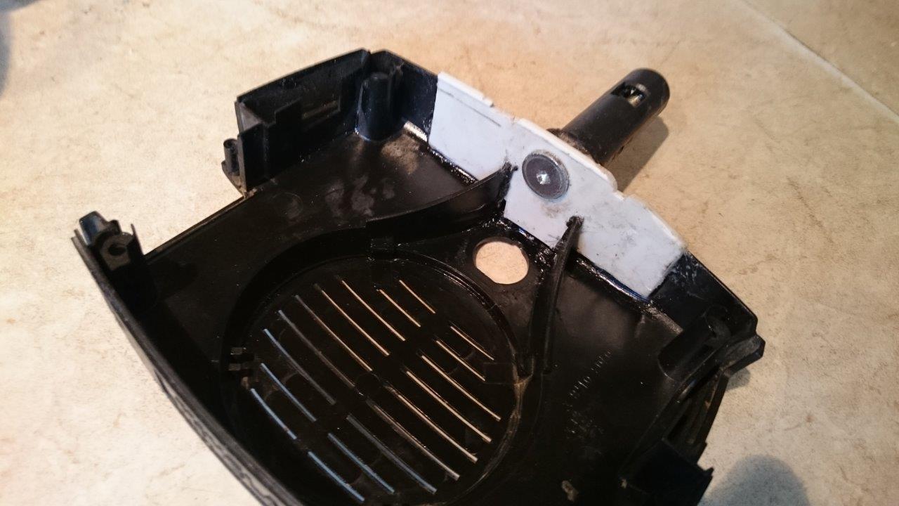

QUOTE(WaS @ Jan 13 2022, 20:58)
Сделать не трудно, но есть моменты..
Главное нормально установить/укрепить ногу и в процессе ремонта не убить шлейф кнопок.
И ни в коем случае никаких суперклеев(с содой или без), эпоксидок, холодной сварки.. и т.д. - достаточно вклеить усилитель, на него установить ногу и притянуть болтом(гайку убрать в ногу).
Если ремонт после "ремонта", вклеить две пластины усилителя.
Пример как не надо и как лучше..
Ровно 7 лет назад чинил ногу - фото прилагаю. Инфы тогда не смог нарыть много, поэтому делал так, как подсказывало сердце rolleyes.gif . Все было бы ничего, но дурная голова рукам покоя не дает, и сегодня я умудрился выломать ногу снова. Только исключительно по собственной дури и тяге к рукоблудию. Почему я пишу это - если вы вдруг задумаете делать "заплатку" из пластика, то внимательней относитесь к его выбору. На мой взгляд пластик моей заплатки просто высох и стал хрупким, хотя мне и пришлось приложить некоторое усилие что бы его сломать sad.gif . А еще я на всякий пожарный все таки заклеивал скотчем головку болта - все таки от шлейфа там не так много места, мало ли чего. Хотя может это и излишне

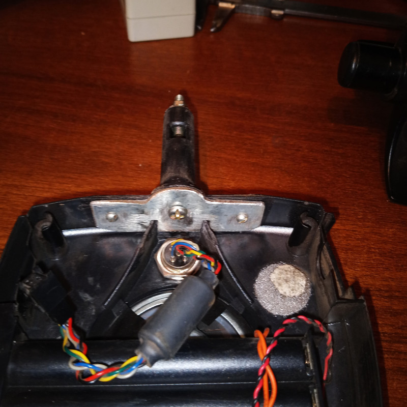

Пластиковая подкладка не особо надежна, выламывается вместе с корпусом. Я усиливаю стальной пластиной и проклеиваю ее эпоксидным клеем. Извиняюсь за не очень четкую фотографию

QUOTE(Камертон @ Mar 4 2023, 10:57)
Да, металлическая пластина пластина надежно. Сезон проходил, проблем не возникло.
