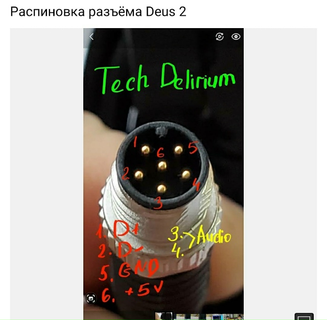

На просторах наткнулся на такую схему распиновки, 5 общий, 3-4 каналы. Не понятно только, разделены они на левый и правый.

QUOTE(sernik @ Feb 16 2026, 20:11)
Это из его видео 4х летней давности
https://youtu.be/3Pns4MZ9q2M?t=231

Стерео - это два канала аудио как минимум.
На аудио выходе блока их, скорее всего, изначально не было (или были заложены?)
На каком этапе эти каналы появляются?
В WS6-ST после программной обработки сигнала, так?
Сообщение отредактировано dezur: Feb 16 2026, 21:49

QUOTE(Молот @ Feb 16 2026, 21:03)
В этом видео какие то непонятки. 1- Прошивка шестая. Была такая? Может я что то упустил, пользоваться начал со второй, сейчас 3.1 , вышла четвертая. 2- Почему общий провод GND, не подключен при измерениях?

может 0.6
В моно варианте там два провода выходят на наушники , получается они последовательно
включены , если попробовать поставить ср. точку на общий (-) возможно будет Ст вариант ,
если у ХР заложено было. Предварительно посмотреть на осцл. есть разница на 4 прош.

QUOTE(ABC @ Feb 17 2026, 00:31)
Да, интересно бы было узнать, есть разница или нет. Судя по видео, складывается впечатление, что 3-4 пины закорочены, между ними нет ни каких сигналов.

QUOTE(dezur @ Feb 16 2026, 21:48)
В блоке никогда не будет стерео, потому что в нем один канал обработки данных. Дело совсем не в распиновке разъема.

QUOTE(sernik @ Feb 17 2026, 00:47)
гдето была инфа, что с блока выходит моно
Раз два выхода задействованы раздельно , выходит разделены
Но включило ли хр в новом виде их по ст это надо проверять
У меня шнурок не разборный , видимо китай.
На нем входы каналов сразу по обе стороны от ключа (какие номера х\з) (надо искать )
Наушники включены последовательно
Общий от наушников в разъеме(шнурового переходника) отсутствует
По любому будет нужен новый 3х проводный или разъем под распайку
Общий на блоке это (-) , определяется по заводскому от зарядки.
В общем по этой схеме работать должно .
Развели ХР каналы(програмно) или нет , можно посмотреть у кого прошивка 4.0
Настроить каналы , встать 2х канальным осцил на выход в блоке
и сделать проверку мишенью над катушкой.
Ежели в Ст наушниках будут разные сигналы , это видно будет и на осц
А так жду 4,1 , видимо и шнурки новые китаеза наделает и будет все просто .
Года 2 назад видел разъемы продавались, тоже вариант
