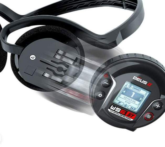

Обновление программного обеспечения: версия 4.0 доступна для DEUS II
Не обновляйтесь до версии 4, если у вас нет стерео беспроводной гарнитуры, иначе гарнитура не включится. В этом случае вам придется обновить пульт управления до версии 3.1.
Мы выпустили программную версию 4.0, которая продолжает повышать производительность DEUS II со следующими новыми функциями:
ОСТОРОЖНО
Версия 4.0 в настоящее время доступна только владельцам беспроводных стерео наушников: WSA-ST, WSA XL ST или WS6 ST.
Версия 4.1 скоро, также позволит использовать нестерео гарнитуры (WSA2, WSA2 XL, WS6). Версия 4.1 также принесет другие улучшения:
Звук пинпойнтера MI-6 поможет динамической стерео пространственности при подключении к DEUS 2 в стереонаушниках.
4-й тип Low Square аудио будет доступен даже для пользователей, у которых нет стерео наушников WSA-ST/WSA XL ST/WS6 ST.
WS6 Master будет иметь все стерео меню Multi-Processing: Multi-Responsiveness / Morphing, чтобы управлять стерео гарнитурой WSA-ST / WSA XL ST / WS6 ST.
Улучшенное аудио
Список новых функций и инноваций для V4.0:
Многообработка стерео
Новая архитектура обнаружения, позволяющая одновременно работать двум полностью независимым каналам обнаружения, с настоящей стерео пространственными.
Многоотзывчивость
Возможность использовать две разные реакции одновременно, устраняя компромисс между глубиной и избирательностью.
Одновременная работа двух обнаружений
режимы Возможное сочетание статического и динамического режимов параллельно, каждый отнесен к отдельному каналу.
Независимая конфигурация обнаружения
каналы Полное управление каждым каналом, с независимыми настройками:
Тип аудио
Тон игры
Чувствительность
Громкость
Позиционирование стерео (слева/правая)
Аудио Морфинг
Новое звуковое поведение, которое динамически преобразовывает одну звуковую подпись в другую по мере приближения к цели, улучшая восприятие расстояния и глубины.
Морфинг стерео аудио
Комбинирует Audio Morphing и Stereo Multi-Processing для создания динамического стерео звукового пейзажа, в котором звуки эволюционируют и пространственно эволюционируют в режиме реального
Улучшенная идентификация черного цвета
Умение создавать весьма отличительные звуковые сигнатуры, облегчая выявление железа в сложных или загрязненных почвах.
Оптимизация интеграции XP
стерео гарнитуры Полная эксплуатация функций V4 со стерео гарнитурами XP (WSA-ST, WSA-XL ST, WS6 ST).
Новое восприятие звука и улучшенное
комфорт прослушивания. Снижение усталости ушей и более интуитивная интерпретация целей во время длительных сеансов
