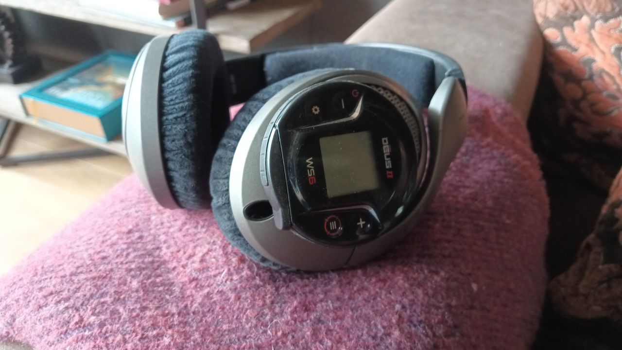

Добрый вечер, решил обновить ws6 до последней версии прошивки. На оф.сайте выбрал v.3.1, после обновления в меню выбора языка пропал русский. Это у всех сейчас так или из-за санкций русский языковой пакет удалили?
kamen-ss
post Oct 23 2025, 18:21
Создана #9004
Сообщений: 459
Из: Беларусь
Пользователь №: 12,657
Металлоискатель: Deus2
Репутация: 77 кг
Разобрался сам, сразу не глянул, что там две версии прошивки v3.1.
Во второй есть русский язык.
