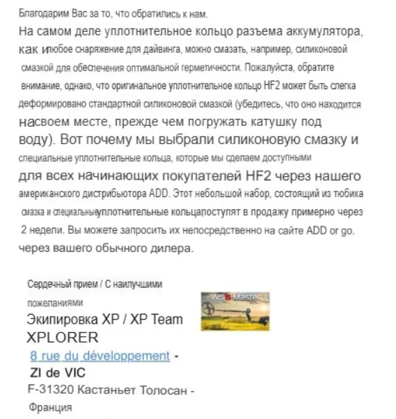

На зарубежном форуме была жалоба пользователя на протекание в воде новой катушки HF2 . Он связался с XP и получил ответ, что примерно через две недели ХР выпустят комплект уплотнительных колец с силиконовой смазкой...

Андрей Курбыко
post Jul 23 2025, 08:28
Создана #8666
Сообщений: 578
Зарегистрирован: 25-December 22
Пользователь №: 2,404,728
Металлоискатель: XP DEUS 1, 2
QUOTE(Finder@ @ Jul 22 2025, 15:24)
Да там сразу было понятно, что ненадежная конструкция. Продукт сырой как вода, а допы к нему уже делают. Жиденьким у них получилось.

QUOTE(Андрей Курбыко @ Jul 23 2025, 08:28)
Французы похоже совсем охре....ли. Катушка не доработана, прошивка так же. Походу они держатся только за счёт былой репутации от Д1 и обещаний за Д2. Ну совсем на Минелаб переходить не хочется, а походу придётся..... ranting.gif

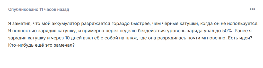

QUOTE(olegevgiv @ Jul 23 2025, 23:05)
Посмотрите на характеристики HF2 на оф сайте. Заявлено непроницаемость на глубине 20 метров. А в итоге выпускают ремкомплект с силиконовыми прокладками...
А как Вам история с 3тьей прошивкой? Что за беты версии? Для кого они? Что за эксперементы? Я поиском должен заниматься, а не тестировать их фантазии...  ranting.gif
Похоже что это еще не все проблемы! У новой катушки HF2 и с аккумулятором беда нарисовалась. Хочется верить, что это единичный случай конечно, но...

QUOTE(Finder@ @ Jul 24 2025, 04:24)
Аккумуляторы могут глючить сами по себе... индивидуально, проблема пока не повальная, вероятно просто кому то не повезло...
