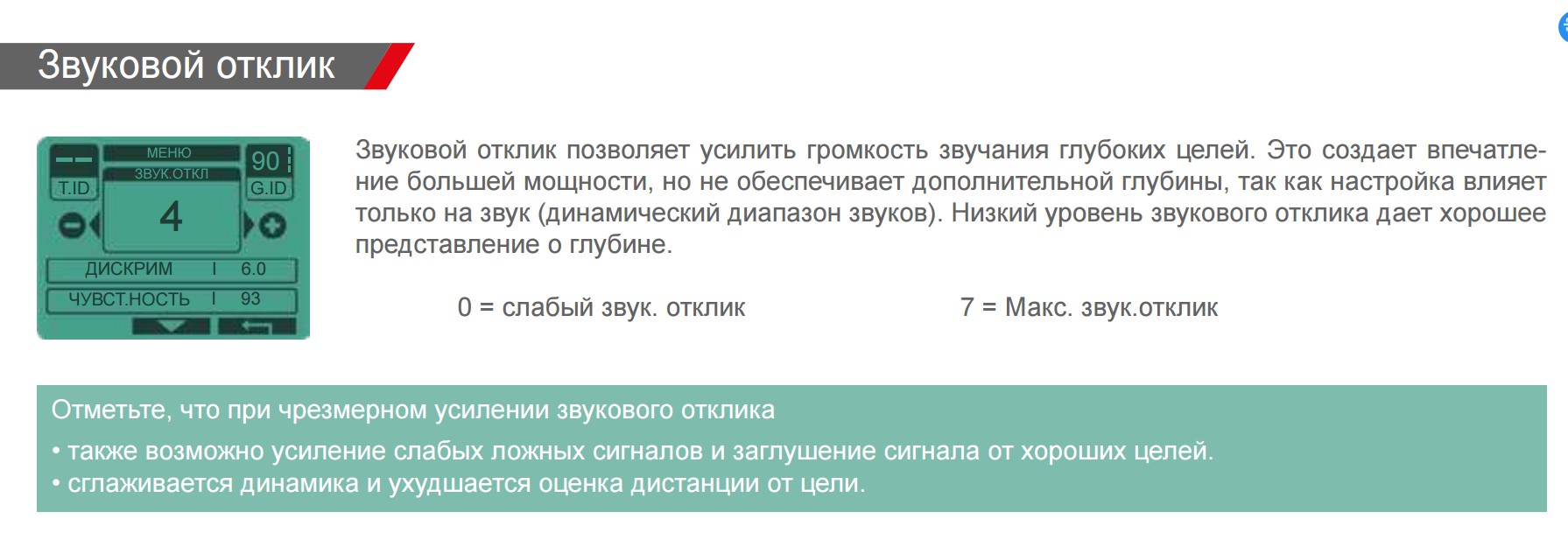

QUOTE(sernik @ Jun 4 2025, 11:15)
ГСС увеличивает громкость слабых сигналов, от сильных сигналов -громкость не увеличивается.
На 1 Деусе этот параметр сильно усиливал глюки и пользоваться им надо было осторожно. На Д2 значение 5 вполне комфортно, тк приборка достаточно стабильна.

QUOTE(Yuran-vld @ Jun 6 2025, 20:14)
На программе глубина стоит ГСС -7. Если лопату чуть приблизил по случайности, или верховая банка, в ушах звук очень сильно напрягает. Использую блок WSA ll с подключенными вкладышами. Как же тогда от сильных громкость не увеличивается? По моему все увеличиваются, может и в разных уровнях звука, пока не понятно, не заметил.
PS: Надо сделать тест. Закопать два пятака, один на 5 см, по близости на 20 см. Включать по очереди ГСС-1 и ГСС-7. Посмотреть разницу ГСС, я бы назвал ЗО "звуковой отклик", вроде так названа в руководстве по Д2.
