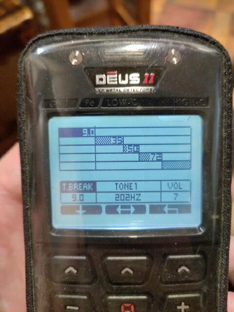

Подскажите, пожалуйста, заводские частоты 5 тонов. Доигрался с частотами, а заводские, первоначальные забыл записать. В нете что то не найду.
Валидатор
post May 18 2025, 23:01
Создана #8307
Сообщений: 7,612
Из: Земля
Пользователь №: 2,384,543
Металлоискатель: mxt
Номер карты: 70020987
Репутация: 344 кг
QUOTE(olegevgiv @ May 18 2025, 22:46)
Здравствуйте!
202
717
817
901
993
или
202
518
644
725
800

olegevgiv
post May 18 2025, 23:15
Создана #8308
Сообщений: 354
Зарегистрирован: 21-May 14
Пользователь №: 69,296
QUOTE(Валидатор @ May 18 2025, 23:01)
202
717
817
901
993
или
202
518
644
725
800

QUOTE(olegevgiv @ May 18 2025, 23:15)
Из 1 проги.
А вообще возьмите искомые цели и под них разбейте диапазон , ну и озвучку. Тогда будет легко ориентироваться в работе. Мне удобно так ловить средневековье.

QUOTE(Валидатор @ May 18 2025, 23:27)
Из 1 проги.
Совершенно верно , у каждого свои задачи.
для пляжа , мне больше понравилось;
100-6,5-7
260-42-10
450-60-10
600-82-10
900-----10
единственное не могу определяется как выставить , чтоб и на грунт был свой отклик.

QUOTE(Mr. FOG @ May 19 2025, 07:57)
100-6,5-7
260-42-10
450-60-10
600-82-10
900-----10
А это зачем?
