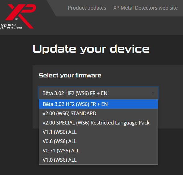

Инструкцию новую не нашел на вышеуказанных ресурсах.
После блуждания - Инструкция
Машинный перевод
Сообщение отредактировано ИгорьЧ: May 15 2025, 20:44

русского языка я как понял теперь нет в новой прошивке(

подтверждаю, называется beta 3.02 HF2

QUOTE(stnn @ May 15 2025, 23:12)
Русский есть, но он и раньше был неудобный и сейчас ничего не изменили.
Читайте внимательно! Это бета версия, оно вам надо? Ждите нормальной.

Металлоискатель: deus 2
QUOTE(Rom-Zecs @ May 16 2025, 03:50)
В версии, что сейчас доступна для установки, русского не обнаружил. Хотя многие другие языки присутствуют. Будем надеяться, что это только для беты такое исключение сделали.
