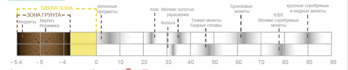

QUOTE(scandijinior @ Jan 24 2025, 16:41)
Вы все правильно поняли и увидели в меню "вектограф".
Никаких "печнина и осколки керамики" (с) в секторе "минусового дискрима" быть не может.  17.gif
Измените циферку в меню "стабильность грунта" (поставьте 1).  Должен начать озвучивать.  smile.gif
Ребят, сверху синим изначальный спор. 2 раза отсылал посмотреть инструкцию.
Вот картинка из инструкции - где именно про значения ВДИ и написано, что там
[attachmentid=5896109]

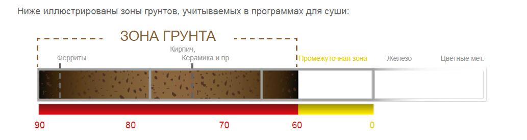

Чи я дурак , чи францы обманули всех. Но слева в зоне отрицательного дискрима "керамика, кирпич" написано. Что и опыт подтверждает.
А вот картинка, к которую увидел наш "ученый" из раздела про грунт и "жмет на массу"
[attachmentid=5896110]
В общем, выводе сделайте, насколько человек вообще адекватно окружающую действительность воспринимает и в состоянии прочесть и понять 15 листов инструкции. cheesy.gif Просто он такого же "размаха" советы по всему форуму дает.
Сообщение отредактировано gogench: Jan 26 2025, 18:36

Есть такие штучки называемые ферромагнетиками и живут они в грунте.
И эти штучки имеют интересное строение - в них есть магнитные домены. Домены эти имеют ориентацию магнитных моментов полученную при своем "рождении" в магнитном поле планеты нашей Земли.
Магнитный поток катушки возбуждения пытается переориентировать эти домены под свое направление. А так так это поток переменный, то гоняет их туды-сюды, ведь он переменный. Этот процесс называется перемагничивание.
На перемагничивание затрачивается энергия, магнитный поток катушки ослабевает. Это ослабление сказывается на потокосцепление между витками этой катушки, а это и есть изменение индуктивности этой катушки. Что и регистрируется как изменение фазы колебаний.
Разница между этими ферромагнетиками заключается в разных магнитных потерях на перемагничивание доменов. Это обзывают и выражают через угол магнитных потерь.
Эти ферромагнетики вызываю совершенно определенные изменение фазы на МД, и эти фазы лежат в определенном секторе фаз грунта - от 90 градусов до 40 градусов. И ни как иначе.
Малята, вы спросите: - "Как же так, в медной монете нет никаких доменов, а она по ВДИ лежит там же."
Все просто. smile.gif В медной монете(или из любого цветного металла) магнитный поток разгоняет замкнутые вихревые токи. И что самое интересное, эти токи "крутятся" так, что создаваемый этими токами магнитный поток всегда направлен против магнитного потока создавшего их. То есть, ровно так же магнитный поток катушки ослабевает, что вызывает изменения покосцепления (индуктивности катушки). То есть, такое же изменение фаз в МД.
П.С. Забыл добавить. В случае мет. целей принято говорить о ВДИ ( VDI - индекс визуальной дискриминации), а в случае ферромагнетиков просто о их фазе. smile.gif

QUOTE(scandijinior @ Jan 26 2025, 22:14)
Это вопросы к тому кто эту лабуду написал, а скорее к тому кто так перевел.  smile.gif
Я не думаю что англоязычная версия будет отличатся.
