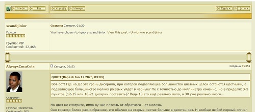

AlwaysCocaCola
post Jan 17 2025, 06:53
Создана #7351
Сообщений: 538
Зарегистрирован: 5-December 12
Из: Вогульские Дебри
Пользователь №: 50,110
Металлоискатель: Ace-Simplex-D1-D2
Репутация: 45 кг
QUOTE(Варя @ Jan 17 2025, 03:04)
Вот-вот! Где на Д2 эта грань дискрима, при которой подавляющее большинство цветных целей останется цветными, а подавляющее большинство мелких ржавых уйдёт в чёрные? Не с точностью до миллиметра конечно, но в приделах 3-5 пунктов (12-15 или 18-21 дискрим поставить)? Ведь 10 это ещё реально мало, а 30 уже реально много...
На цвет не смотрите, имхо лучше плясать от обратного - от железа.
Оно гораздо более разнообразное, его обычно на старых местах больше в десятки раз. И вообще любой первый сигнал под катушкой на старом урочище с вероятностью 99% будет железным.
Выявите опытным путем в своих условиях (у меня на это ушли первые месяц(ы), вообще рекомендую всем новичкам поначалу подкапывать и звучащие "железом") и выставите...
Какой это будет конкретно у вас дискрим, к примеру 5.1, 6.8 или 9.6, будет понятно с течением времени, потраченного на коп. Не зря у французов железный сектор дискрима настраивается очень точно, с шагом 0.1.
3-5 пунктов по дискриму это автобусная остановка. В такой ключевой настройке в работе алгоритмов, от которой зависит немало.
Тут я не брал в расчет тактику и стратегию поиска, ваши задачи и цели. Вполне может быть что конкретно вам необходимо упростить поиск или заниматься черри-пикингом (отбрасывать часть возможных сложных/сомнительных/нежелательных цветных целей) сознательно. Или копать интересный феррум - типа кованины, наков, ножичков и прочего.
