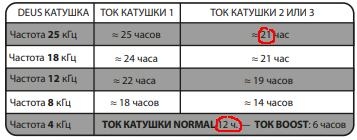

Ну давайте. Инструкция, последняя, с учетом того, что "верхнюю частоту" можно понижать.
Программы 1,2,3,4,5,7,8,9,11,12 - 12 часов
Программы 6,10 - 8 часов.
Может, выделенное синим не очевидно, а плод ваших фантазий не пойми с чего? И расход не зависит от частоты, а от прочих параметров - сила тока, например. И эти параметры могут меняться внутри программ даже на выбранном "пакете"?
А хамсво из вас полезло с ходу. Обычное дело - когда мало знаний и аргументов брать на голос. Высокий уровень развития индивида кажет.
И,да, знаю что сейчас прозвучит - францы не поправили инструкцию со старой версии. Но я то знаю cheesy.gif
Спор может разрешить только опыт - включить 14 верхнюю на 1й программе и положить прибор часа на 2. А потом тоже самое на 6й.
А не ваши фантазии "на тему".
В моей практике высадки батареи на 1й программе при верхней 14 не заметил.

На 1-й проге при 14кгц у меня прибор садится быстрее. Какие еще опыты я должен ставить. Мне вообще интересно по вашему прибор работает на 4-40? И правильно ли я вас понял ,что по вашему понижается верхняя частота например 4-40,4-24,4-14. И только на 6 проге туда заливается больше тока.

Прибор работает на разных наборах частот и моно частотах, в диапазоне от 4 до 40 .
Сформулируйте вопрос. Отвечать на то, смысл чего я не понимаю, я не буду.

Я не знаю списка одновременных частот работы деуса. По описанию в инструкции, например,
диапазон 4-14 назван низкими и средними.
В описании программы 1 или 2, например, написано "использует низкие и высокие частоты"
Дальше могу лишь предполагать, что , например, 4-8 - низкие, 8-14 средние, 14-40 - высокие.
Осциллограф кажет 4 последовательных всплеска. Т.е. там последовательно несколько частот из этих диапазонов . Какие точно - не написано. В видео на осциллографах так же не раскрыты конкретные частоты.
Ну и ваше мнение?

7-22-40, 7-14-24, 4-14.

Это инструкция к прибору. Ну так цифры прокомментируйте. Да и про блондинку.
действительно парадокс.

ну, возможно. и что это доказывает? что как только 4-14, сразу бешенный расход из-за 4? Даже больше, чем у 7-14-24?
Или все же дело не в частоте , а в чем-то еще?

Для того что бы прибор работал на 4 кгц ему нужно больше энергии. Поэтому францы так и сделали. Аккум маленький, а постоянно работать на полном спектре частот это энергозатратно. Для этого сделали 6 программу отдельно.
Почему? Индуктивное сопротивление растет с увеличением частоты. Т.е. чем выше частота, тем больше сопротивление катушки, больше энергии надо на преодоление .
Ниже частота - наоборот.
Это физика.
