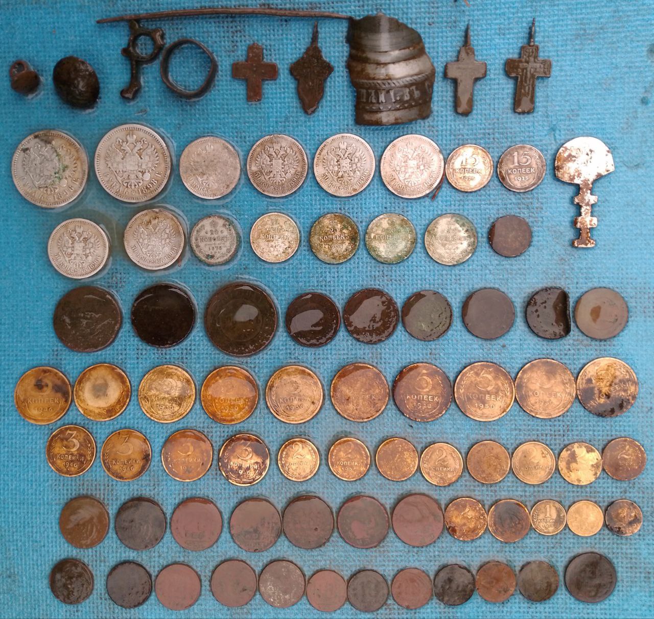

oldnick-razum
post May 1 2024, 09:49
Создана #6628
Сообщений: 516
Зарегистрирован: 19-May 20
Пользователь №: 2,390,043
Репутация: 35 кг
QUOTE(DedVoron @ Apr 29 2024, 18:57)
Доброго дня, коллеги.
Опробовал вчера обсуждаемую недавно программа от Гарри Блэквела - TEKKNA.
В процессе настройки, заданные автором программы, не трогал. Только откачку грунта делал, увеличил громкость железа до 7 и периодически менял скорость между 2,5 и 3.
Программа вполне годная. По мелочи на плотной мусорке, вполне рабочая. Единственно, это программа совсем не про глубину. 90% находок до 10 см., пара-тройка сантиметров с 12-15.
С другой стороны, были очень интересные моменты. Набрел на чей-то свежий, засыпанный шурф - этакая разрыхленная проплешина в траве. Поднял просто сверху чешуйку, пуговку гирьку и элемент поясного украшения. И все это на площади 3х3 метра.
Программа, конечна не панацея, но в определенных условиях вполне годная.
