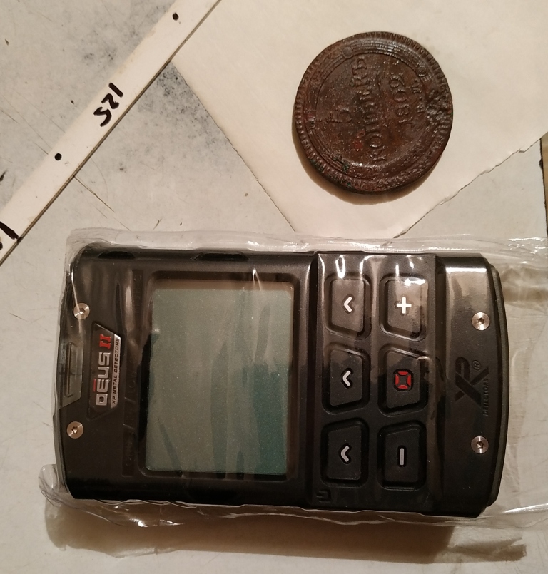

Программа Р6 глубина чуйка 90 скорость 1 , 1 коп СССР 29 см, 5коп СССр 39-40.
Отсройка от электропомех нужно постоянно менять, если пульт в руке один результат на штанге другой. Тестил в дисп Х-Y спорные сигналы лучщше видно, зум от размера цели.
1 ТЕСТ ВОЗДУХ
Сообщение отредактировано Mikel: Jan 22 2022, 21:00

Не факт 5 копеек кольцевик 1804 частота после отстройки 32.5 скорость1 дистанция 30см не больше VDI 91-92 smile.gif
Личка не работает.Связь по почте mayk60@rambler.ru

lДа есть такое нашел 5 коп 1863, ха а вди нет, X-Y в железе вот и понимай как хочешь, попробую закопать в грунт посмотрю как там smile.gif
