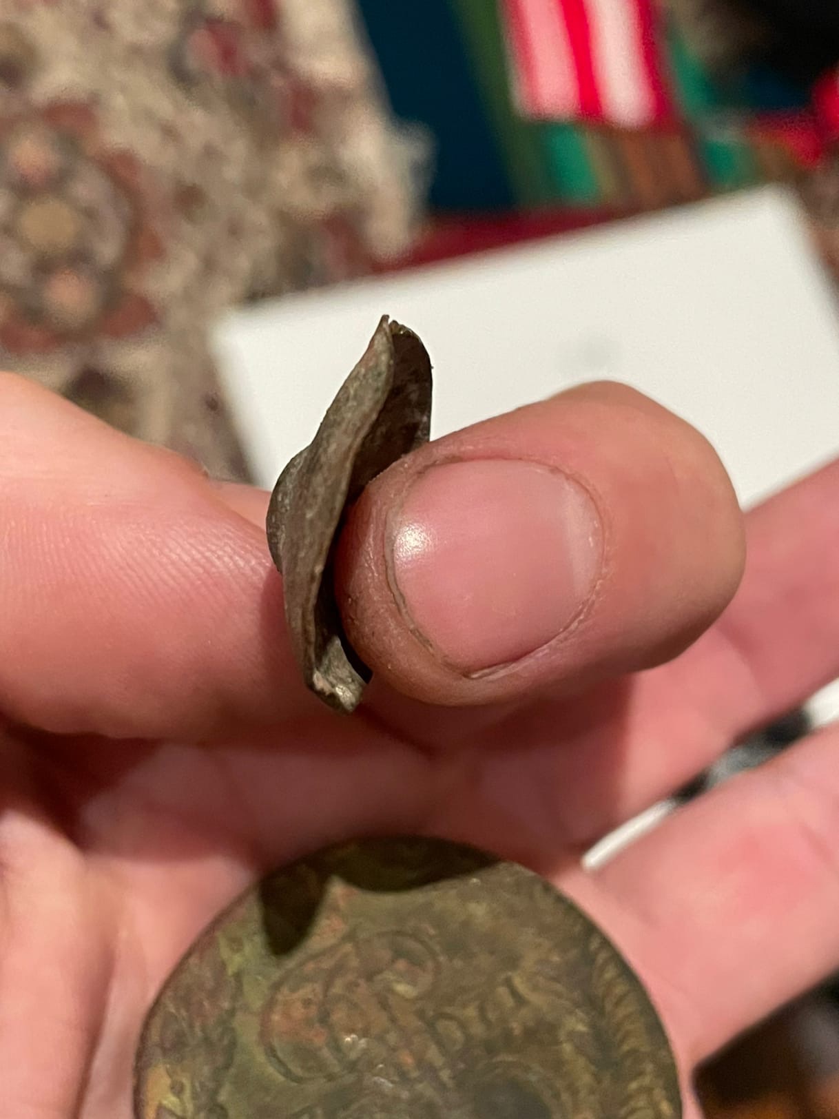

Саша(ABV)
post Jan 19 2022, 20:36
Создана #585
Сообщений: 1,693
Зарегистрирован: 1-June 06
Пользователь №: 408
Репутация: 86 кг
QUOTE(ORMC @ Jan 19 2022, 21:30)
Пока ясно, что глубину режет скорость, да причем нехило.
По горячим следам тоже сделал тест:
Деус 2, программа 5, скорость 0.5, чуйка 88
Чешуя и пуговка-гирька — 21-22 см
Копейка — 23-24 см
Пятак Е2 — 39-40 см

QUOTE(Саша(ABV) @ Jan 19 2022, 20:36)
Коллеги, а почему именно 5 прога заинтересовала? Меня как то больше 1,6,9 интересует.

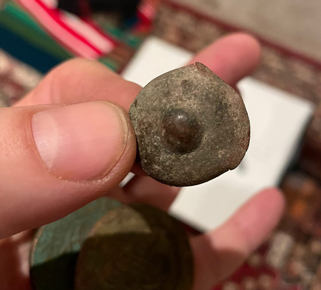

Ну мне интересно было сравнить с результатами DoKKK. Прикол такой, эта накладка на сосок амазонки, лупит дальше чем пятак, под 45 см ) вес 2,7 г., а пятак весит 56 г.
Могу копать, не могу не копать.
