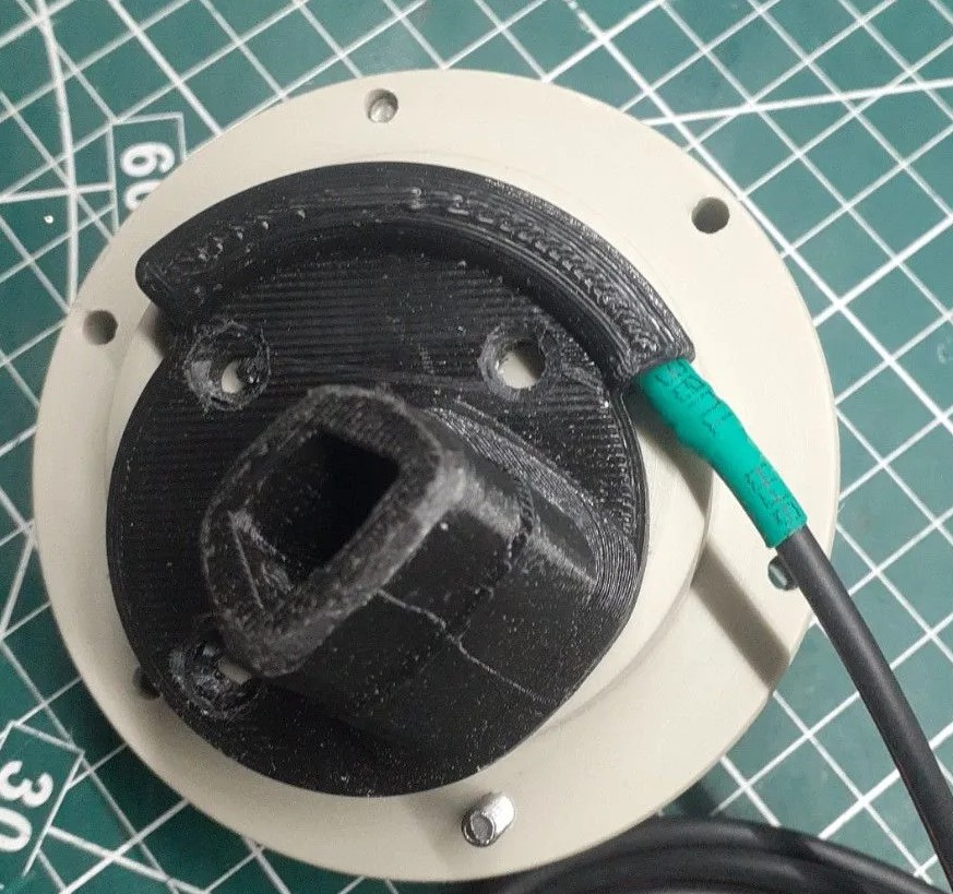

Внимание, вопрос - пришел я к выводу, что блок мне не нужен, и продал, оставив наушники WS6.
А позже меня посетила грустная мысль - а как же подводный поиск? Антенна то у меня осталась, но она работает только с блоком? Или к наушникам е тоже можно причалить? Спасибо за ответ.
Могу копать, не могу не копать.

Присобачить к блоку наушников то, наверное, можно. Только он, блок наушников, ведь не защищен от протечек. Значит ПОД поду его нельзя.
Хотя, на АVIТО продают на этот блочок и водозащитный чехол и крепление на штангу. Так что можно придумать варианты, при желании.
Конечно можно. Без разницы, основной блок или блок наушников. Главное, что-бы антенна из под воды торчала. Один конец к катушке, второй хоть к подлокотнику изолентой примотайте.

Спасибо за ответ. Просто на блоке есть специальное место, куда антенна причаливается, сложилось впечатление, что в блоке есть что-то работающее "на приём".

QUOTE(ORMC @ Oct 11 2023, 14:05)
Вот посмотрите на Авито человек продаёт под вс6.

QUOTE(ORMC @ Oct 11 2023, 20:19)
Это сделано чисто для удобства. У D1 вообще не было никакой штатной антенны для работы по воде, потому делали её сами из коаксиального кабеля . Сами и крепили кому как сподручнее. Весь смысл - вывести радиосигнал катушки из под воды наружу.
