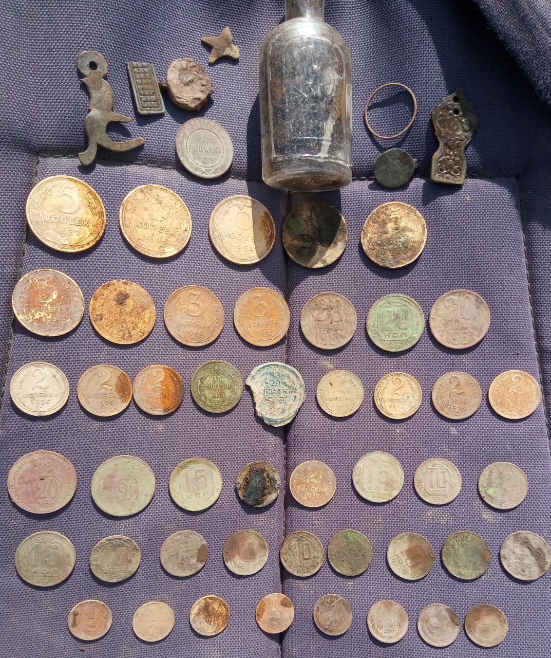

Пробежался вчера с 2.0, по выбитым мной же в хлам еще весной мусоркам.
Ходил только на 4 проге. Фильтры (вырезка, шум, пробки) в ноль, дискрим заводской, скорость 3-4, гсс 1. Озвучка старый добрый питч квадрат.
Явно ощущается смена работы прибора, хоть в офиц. анонсе и не афишировали. Еще лучше стал выгрызать цвет с железа. Хорошо цепляет глубокие для мусорки (это см 15, на скорости 3+) монеты. Как то французам удалось в алгоритмах заставить вылазить нужные цели в явно преобладающем по силе железном отклике и это радует.
Чем то напомнила работу в древних прошивках типа 0.4 - там тоже иногда на 4 проге прибор шокировал своей работой. Еще лучше стали пролазить в звуковой оклик "узкие" сигналы. Если раньше прибор их только слегка подбивал цветом, то сейчас дает полноценный двойной блямк.
Еще момент который впечатлил именно с заводским дискримом 6.8, не уверен что он получится на дискримах заметно выше. Цепляю сигнал - слышно четкое железо как от кованного гвоздя, но этот сигнал подцветняет. Цвет тихий совсем, не как от какого-нибудь болта плоского на поверхности или плоской шляпки, когда цвет кричит. Короче копаю яму - см на 5- 7 выкапываю здоровый гвоздь плашмя, еще прямо под ним см в 5-7 рамочник 20 коп. То есть совокупному сигналу и работе алгоритмов в приборе XP достаточно даже такой небольшой прибавки отклика цвета, чтоб совместный отклик выносить выше порога дискрима.
Короче очень круто сделали, не уверен что хоть один прибор на рынке там цветом пикнет (если конечно мы не говорим, что он изначально гвоздь оцветнит cheesy.gif ).
Пока впечатления положительные, точно работает не хуже чем раньше. Еще больше тащит сложных и маскированных сигналов. Надо тестить дальше, и на других сухопутных программах.
