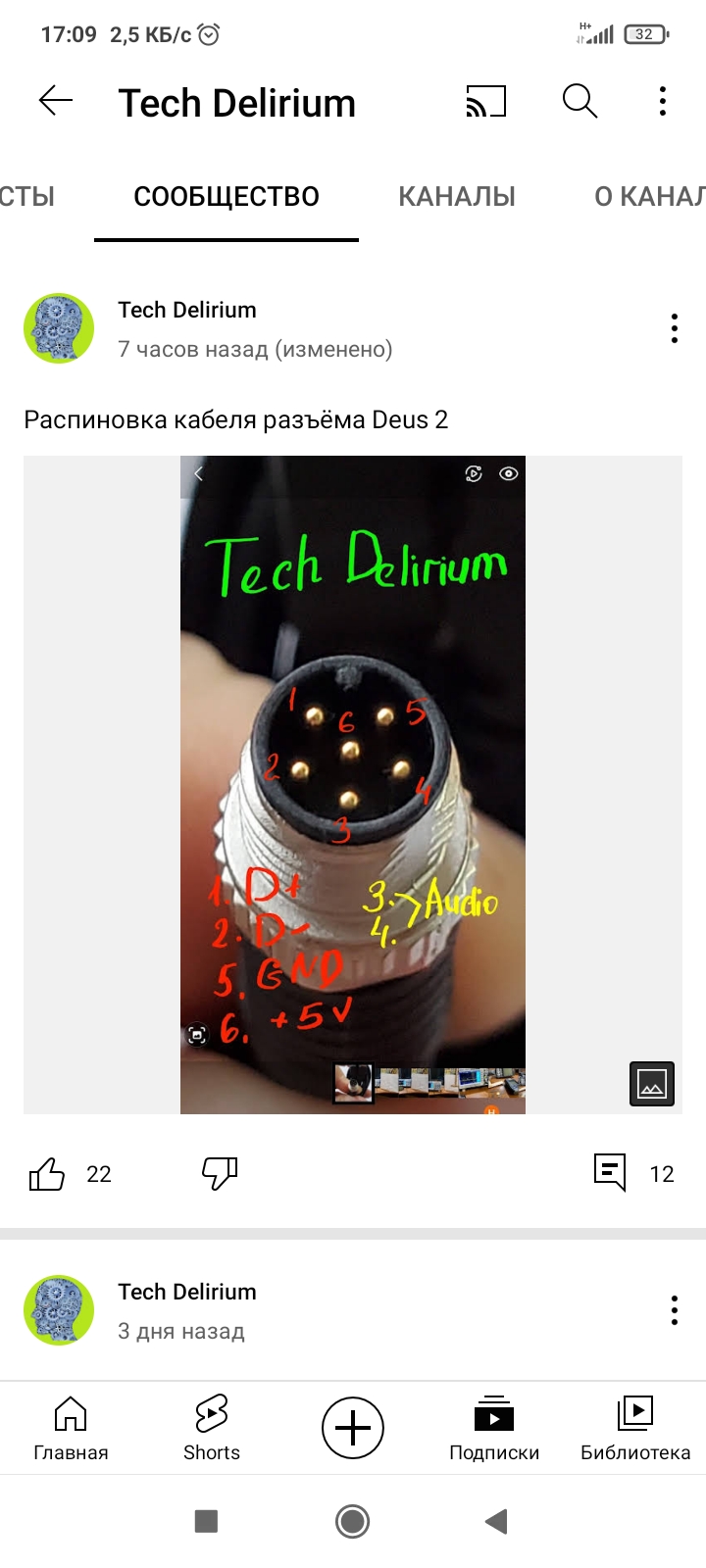

QUOTE(markoni @ Jan 18 2022, 16:17)
Счас бы вычислить распиновку разъёма блока.. Продаван с алика уже выслал пару разъёмов. Должны быстро приехать. Федексом оформил доставку..
На ютубе уже есть, может пригодится

QUOTE(Detecting @ Jan 18 2022, 17:10)
Спасибо! ТО,что надо..+1
