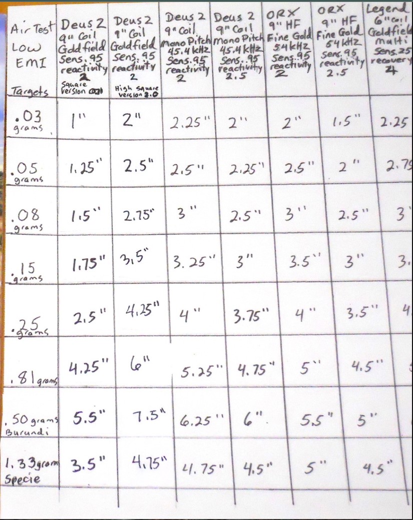

Сравнительна табличка на самородки. В первой колонке Д2 на 0.71, во второй на 2.0
Разница очевидна. Справа затесалась легенда с 6" катушкой и весьма хорошими показателями относительно Д2 biggrin.gif
