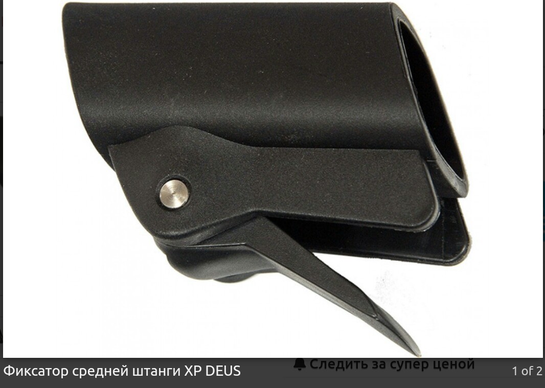

Всех приветствую.
Начала люфтить штанга,в верхней части крепления и крепления блока.
Никто не сталкивался с такой праблемой?
Прибору год

QUOTE(Matveev @ Sep 4 2023, 21:48)
Всех приветствую.
Прибору год
Если вы про черную "головку" на которую прищелкивается блок, то такая проблема наверно у всех. Крестовая отвертка в помощь.
Всех приветствую.
Прибору год
На новой штанге что шла с Д2 люфтит крепление блока. На старой штанге (ей уже лет 8) начало люфтить верхнее крепление. Но это скорее всего из за использование в воде, где нагрузка намного больше боковая.

Люфтит штанга в верхнем креплении,в танеле при махании.
В воде ни разу не пользовал

QUOTE(Matveev @ Sep 5 2023, 08:35)
На штангу в месте соприкосновения наклеил слой скотча. Люфт пропал. Узел всегда в боевом положении ( в рюкзаке не ношу). А так если каждый день собирать- разбирать думаю надолго не хватит.

QUOTE(Я новенький тут @ Sep 5 2023, 09:20)
Интересно а сомо крепление-фиксатор подлежит замене и как это сделать?

QUOTE(Matveev @ Sep 5 2023, 09:26)
Конечно подлежит. Элементарно - один саморез, вынули старое, вставили новое, закрутили. В продаже их полно, от заводских до кустарных.
Подлежит замене. Но можно и самому исправить.

QUOTE(Istra @ Sep 5 2023, 09:34)
Я имею в виду крепление-зажим штанги
Фиксатор отдельно продается. Вытаскиваешь штифт и меняешь. Я например разобрал и выше резиночки подложил пластинку которую вырезал из пластиковой кредитной карты. Но это когда зажим слабо фиксирует. У вас думаю дело не в нем.

QUOTE(Matveev @ Sep 5 2023, 09:36)
продаются отдельно как запчасти в аксессуарах для XP

QUOTE(Я новенький тут @ Sep 5 2023, 09:39)
Паробую,тем паче что зажим поджимает конусную штангу к верху,тем самым она плотней фиксируется в нутри.
Да и зажим стал легче складыватся
