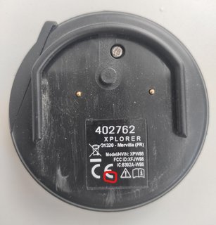

QUOTE(Yuran-vld @ Jun 1 2023, 13:05)
У меня, например, нет ни какой пломбы-наклейки.
У всех есть. Под неё даже место на корпусе имеется. Визуально сколько саморезов видите? Один? Второй под наклейкой.

QUOTE(Istra @ Jun 1 2023, 13:10)
У меня наклеек нет и не было. Я уже разбирал корпус наушников (из технического интереса)

QUOTE(Yuran-vld @ Jun 1 2023, 13:21)
И вот этой нет? Место второго самореза отметил красным.

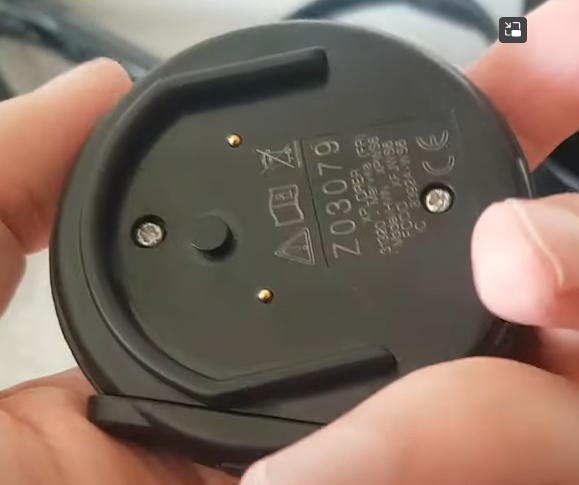

Это первая партия была с наклейками, потом стали такие:
ЗЫ: К тому же, наклейку, как у вас, можно аккуратно приподнять и открутить винт, даже полностью не отклеивая. Такие шли на первом деусе. А РИФ клеил еще свои пломбы на второй винт.

QUOTE(Yuran-vld @ Jun 1 2023, 13:58)
1:1). Но я бы всё равно поостерёгся разбирать до окончания срока гарантии. Может там где какой маячок есть, типа лака на саморезе или нечто подобное.
А зачем, если есть гарантия и определённый риск её лишиться?
