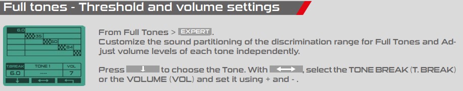

Кстати, в полифонии можно еще разбить диапазон ВДИ на сектора и для каждого сектора установить свой уровень громкости.
Настройте звуковое разделение диапазона дискриминации для полных тонов и отрегулируйте уровни громкости каждого тона независимо.
Нажмите, чтобы выбрать тон. С помощью выберите TONE BREAK (T. BREAK).
или ГРОМКОСТЬ (VOL) и установите его с помощью + и - .
В купе с остальными нововведениями по звуку, получаем огромное количество вариаций звуковых настроек.
