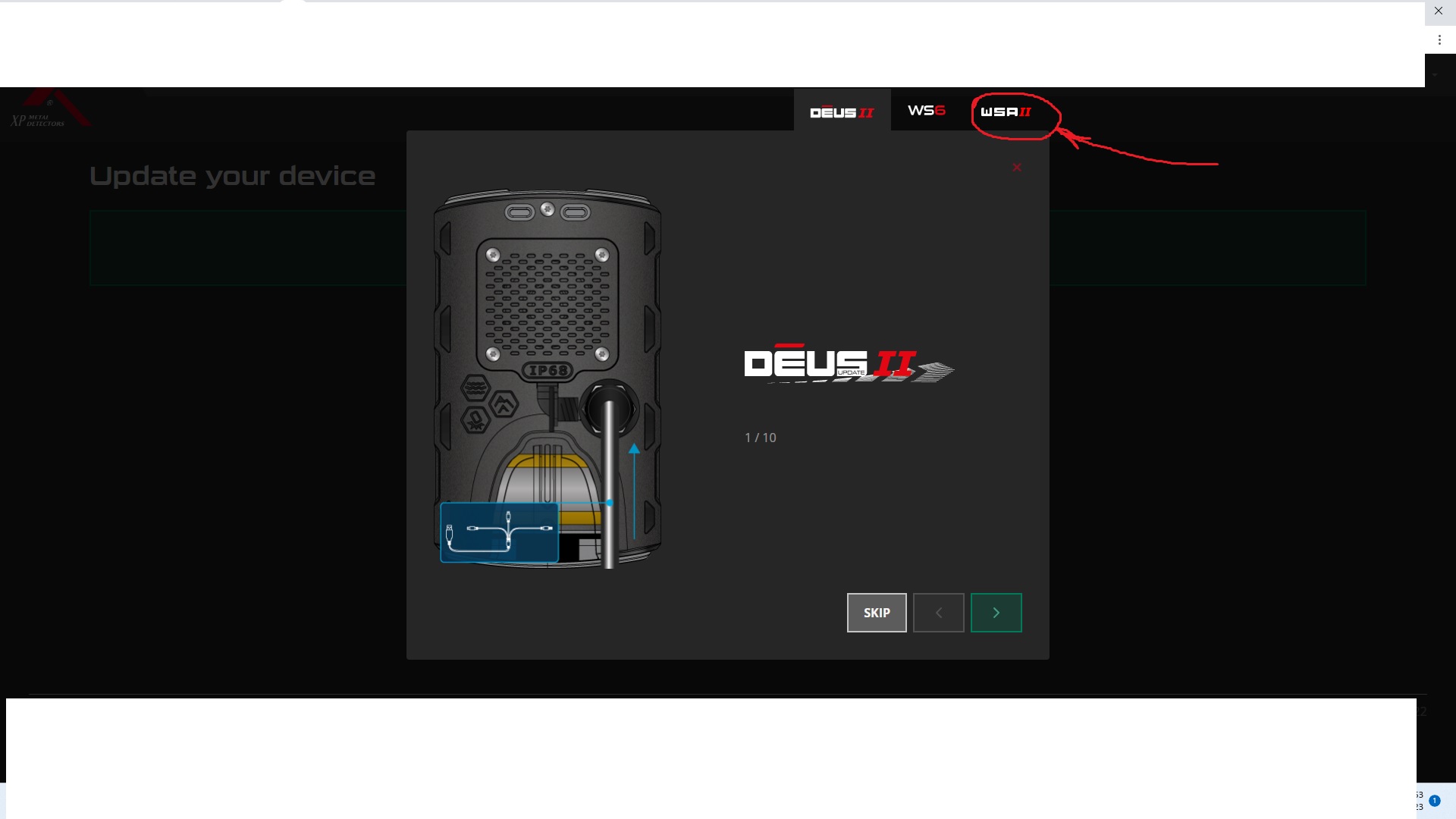

QUOTE(meehalych @ May 15 2023, 22:00)
Однако, похоже, что да (с сайта)
"Please note that it is mandatory to update your WS6, WSAII and WSAII XL wireless headphones to the same version as the remote control, otherwise they will not work.
Select the "WS6 or WSAII" tab at the top of the updater page. The WSAII and WSAII XL use the same updater file / tab.
Follow the instructions given by the updater to set your headphones to update mode."
Обратите внимание, что необходимо обязательно обновить беспроводные наушники WS6, WSAII и WSAII XL до той же версии, что и пульт дистанционного управления, иначе они не будут работать.
Выберите вкладку «WS6 или WSAII» вверху страницы программы обновления. WSAII и WSAII XL используют один и тот же файл/вкладку обновления.
Следуйте инструкциям программы обновления, чтобы перевести наушники в режим обновления.

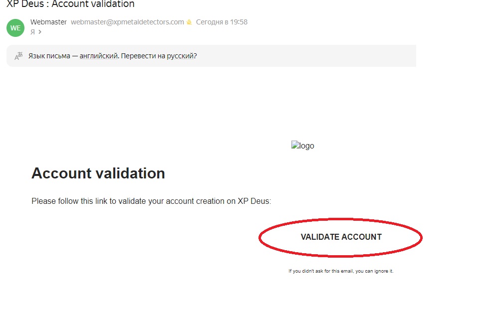

QUOTE(РИФ @ May 15 2023, 21:46)
Да, туда летят, яндекс прокатил. На те адреса почты, которые пытался зарегистрировать в 16 часов валидация пришла около 20-00, соответственно сроки истекли. При попытке залогинится - адрес не прошел валидацию, при попытке еще раз зарегистрироваться - адрес проходит валидацию 17.gif
[/quo
не могу зайти дл обновления ... где пароль он должен на почту придёт ?
Надо заполнить обязательные поля на странице регистрации, дождаться письма на почту, в письме ссылка, перейти по ней. Далее логинимся и шьемся.
"Знающий не говорит, говорящий не знает" Лао-Цзы.

А ХР таки быстро ответили на письмо) - сервис

У меня не получается зарегистрироваться...письмо не приходит и в спаме смотрел..ещё раз пытаюсь,пишут эл.адрес уже используется.

QUOTE(ski @ May 16 2023, 00:15)
Тоже самое и у меня
Ну так нажимайте "восстановить пароль", получайте письмо, проходите по ссылке и меняйте.

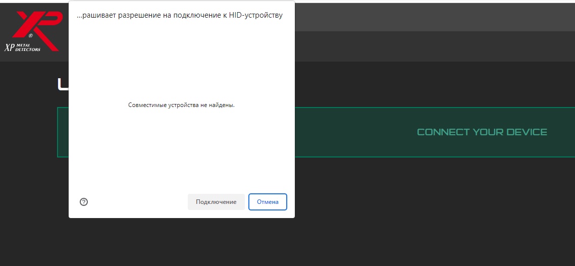

QUOTE(meehalych @ May 15 2023, 22:10)
Всё, прошил и WSA уши
Сегодня тоже не шьются что-то((. Пишут, что "Совместимые устройства не найдены".
Мой прежний ник— монархист

QUOTE(Дубровин @ May 16 2023, 07:47)
smile.gif Его надо выбрать. Отмечаете и после этого активируется кнопка.

QUOTE(Istra @ May 16 2023, 07:53)
Речь про эту картинку? Выбираю, ничего не происходит.

QUOTE(Дубровин @ May 16 2023, 07:56)
И вот про эту:

QUOTE(Istra @ May 16 2023, 08:05)
И вот про эту:
Так пишу же-не найдены устройства).
Такая у меня была, когда я блок прошивал. А уши не видит почему-то никак.

QUOTE(Дубровин @ May 16 2023, 08:14)
Уши WSA которые? Тогда не знаю. А кнопки "плюс-минус" держите одновременно нажатыми в течении 12 сек.?
