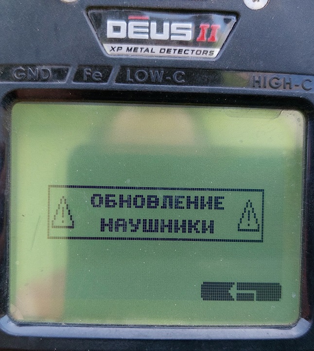

В общем как-то так

QUOTE(meehalych @ May 15 2023, 21:00)
уши wsa 2 не хотят цепляться к блоку после прошивки
Их тоже прошили?

QUOTE(meehalych @ May 15 2023, 21:29)
В общем как-то так
Аналогично. И удалить нельзя и привязать. Пишут про эти 8 секунд по кругу и всё.

QUOTE(meehalych @ May 15 2023, 21:38)
эти не прошиваются, не ws6 же
Их тоже надо прошивать. Читайте внимательно!

QUOTE(Дубровин @ May 15 2023, 21:40)
Пока отправил вопрос в ХР.
Причем и пин и катушка из памяти не стёрлись - автоматом привязались к блоку.
В общем как-то так
Если по старой схеме, то наушники шьются отдельно, подключаем кабель и вперед.
Думаю, надо обождать пару дней, ажиотаж спадет, а то сервак положили желающие обновиться biggrin.gif

QUOTE(ИгорьЧ @ May 15 2023, 21:54)
Однако, похоже, что да (с сайта)
"Please note that it is mandatory to update your WS6, WSAII and WSAII XL wireless headphones to the same version as the remote control, otherwise they will not work.
Select the "WS6 or WSAII" tab at the top of the updater page. The WSAII and WSAII XL use the same updater file / tab.
Follow the instructions given by the updater to set your headphones to update mode."

QUOTE(meehalych @ May 15 2023, 22:00)
В прошивке блока просто зашили инструкцию, типа "А теперь - наушники!"
