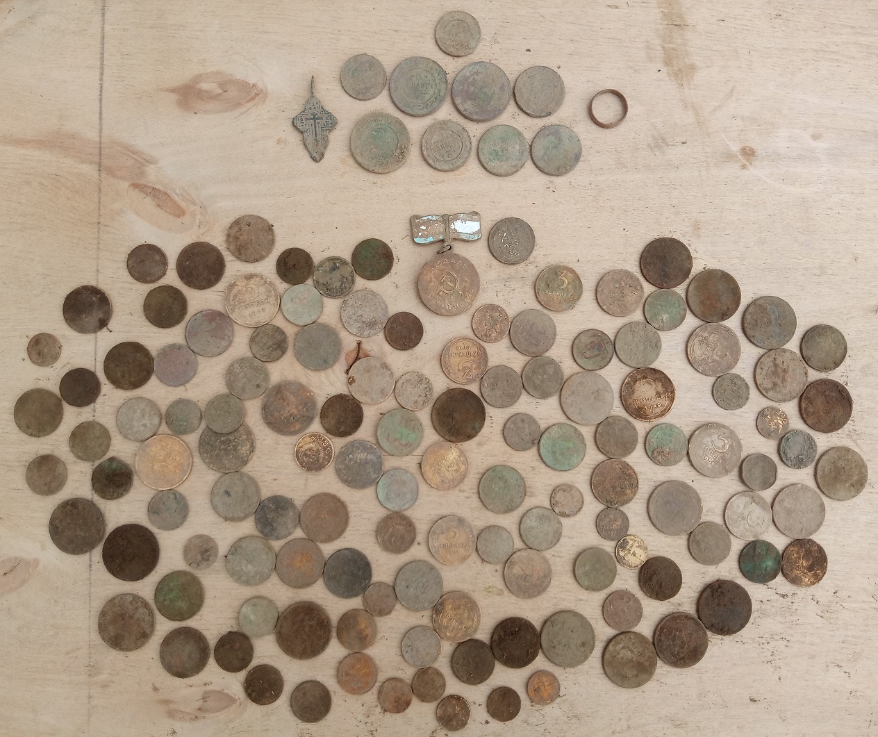

QUOTE(ИгорьЧ @ May 15 2023, 10:52)
Походил по деревне, исчезнувшей в 70-ые на 4 программе. Сначала настроил под себя, тона и pwm аудио (ну не приверженец я "квадрата"), по сути то это программа № 2. Ходил с полчаса, так ничего не найдя и недоумевая, "неужели так почистили"? Поймав себя на мысли, что не понимаю что под катушкой и памятуя, что в инструкции сказано - " в режиме Pitch с Reactivity установленной на 3, вместо 2.5, с использованием функции Audio Square. Комбинирование 3 настроек обеспечивает быструю работу в грунтах замусоренных металлом и минерализированных", переключил все обратно. И да, именно сочетание этих основных настроек начало давать результат. Подстроил только дискрим(+25) и чувствительность. Так что это не совсем программа 2. Думаю, что №4 очень хорошо зарекомендует себя на шурфе. Пока не понял как звучат глубокие цели, но это поправимо. Цветнит плоское и ржавое, под конец уже стал отличать.
В этом и беда и сила прибора - он очень тонко заточен и на комбинацию настроек. И на попадание всех факторов и условий в благоприятный диапазон, где поиск на конкретном месте раскроется.
Ну и конечно на самого оператора - его роль здесь как никогда важная. Больше конечно в расшифровке отклика, и своевременном реагировании.
Деревни простоявшие до 70-х и позже всегда были непростыми с точки зрения поиска. С конца 60-х в уклад деревни пришло много нового - это восхождение цветного мусора СССР на Олимп. Тут начинает попадаться все - пробки, различный алюминий, проволка, фольга, крупное не кованное железо (в простонародье чермет). Ну и конечно (по крайней мере в моих регионах) - это сильная зависимость находок от участков поиска. Если на довоенной или тем более царской деревне ты можешь найти монеты практически везде (фундаменты, огороды, дороги, пятачки между/перед домами, места отдыха рядом с деревней), то для позднесоветской многое из этого просто завалено хламом. И нужно искать свои точечные зоны, где соотношение мусор/полезное будет приемлимым.
Тоже в субботу и часть воскресенья ходил по таким местам. Да, приходилось выставлять высокий дискрим (вплоть до 46), вырезать верхний вди с алюминием. Приходилось искать пятачки именно с мелким железом/мусором и монетами, где у Д2 очень хороший шанс и возможность выковыривать их из земли. И все это между огромными ямами других камрадов, которые с упорством копают оцветненное железо и алюминий, не имея возможности или желания охотиться именно за мелочью.
Итог ниже, 132 монетки. Пусть большинство и бесполезные советики, но эмоции от находок в наше время и так не сильно балуют.
