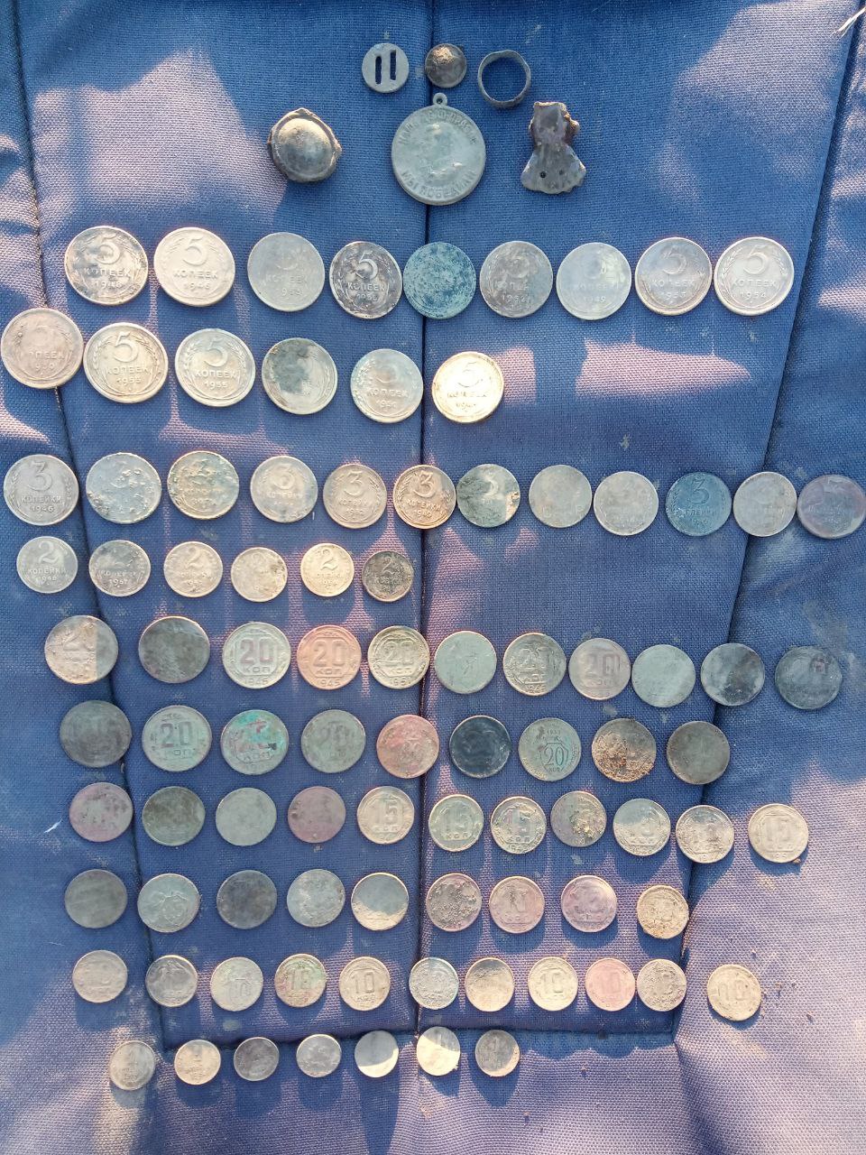

Ууу, 4 и 6 мои любимые программы на Дэус 2. Ну еще 5 парк между ними.
Главное чтобы были цели, а хороший поисковик с прибором найдет что надо.
Также добивал глубокие монеты на 6 проге. И с 4 прогой по непаханной выбитой мусорке максимум с 10-15 см монеты ковырял. А чаще даже с 5-7 см. Ну до сих пор так и не понял - неужели не видят в ковре железа эти цели предыдущие камрады с приборами? Или просто считают что нет смысла лезть в гущу, а только выуживать легкие цели на более менее чистых полянках 17.gif
Вот для затравки день поиска в прошлые выходные на советском урочище, куда уже тоже народ не ездит ибо считает что делать там нечего. В основном все в жестком мусоре. На скорости 3-4, неглубоко - чуть ли не прямо на фундаментах сверху cheesy.gif
Сообщение отредактировано AlwaysCocaCola: Apr 19 2023, 09:02

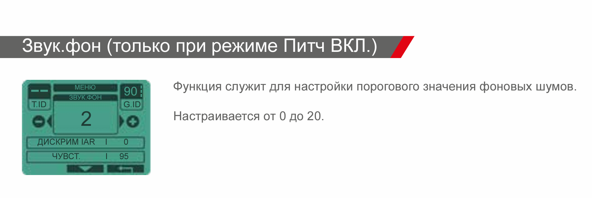

Д2 мастер,прога 9,озвучки квадрат и родная деус ,питча нет.нет настройки тонов.
Зато есть настройка звуковой фон,в инструкции прочитал что эта настройка активируется только в питч.
У кого блок как у вас?Зашла эта прога с лаптём,но хотелось бы тона настроить под себя.
