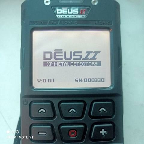

QUOTE(Белый Копатель @ Jan 13 2022, 22:54)
Говорят деус 2 с версией 0.01 уже 200.000 ценится
Рарик однако 🤣🤣🤣
Может мне свой сразу на биржу? smile.gif user posted image

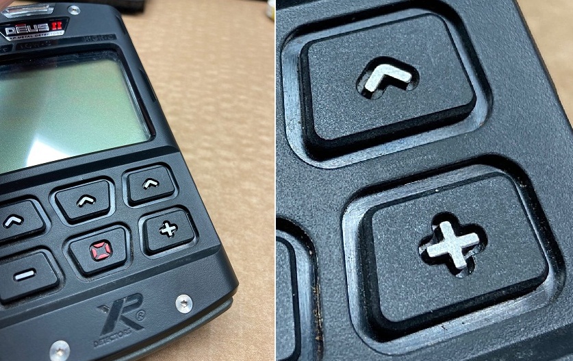

QUOTE(DoKKKK @ Jan 14 2022, 10:40)
Интересно, почему выбрано решение именно такой реализации кнопок на блоке, с такими глубокими и мелкими прорезями по центру, которые выделяют символы. Они ведь сразу забьются грязью и фиг её вымоешь оттуда, зубочисткой выковыривать придется...  smile.gif
Под кран и старой зубной щёткой. Но чехол я возьму полюбасу, меньше затираться будет.

QUOTE(Istra @ Jan 14 2022, 11:47)
Там вроде чехол есть родной?

QUOTE(kotopyos @ Jan 14 2022, 10:51)
Есть, но для отдельного ношения блока. Для крепления на штанге он не подходит.
Как вариант противогрязевой можно наклеить силиконовые мебельные демпферы. Как раз закроют вырезы.
