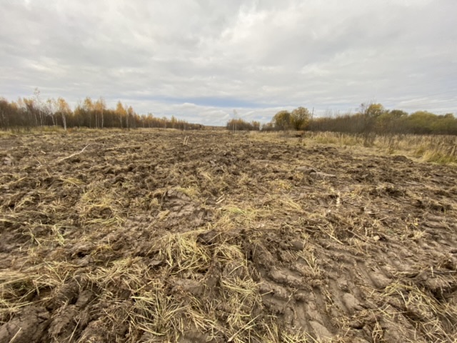

Есть местечко где прямо на грунтовой дороге собирал чешую и крестики. Дорога проходит сквозь поле заросшее молодым березняком.
Сейчас по нему прошла техника, выкорчевали деревья и перепахали грубо сбоку от дороги, дорогу не тронули. Место чистое.
Скакал по этим валунам с максимальной чуйкой, скоростью 1,5 и дискримом минус 6,4. К моему удивлению находок нет. Вроде все правильно делаю.
Грубая перепашка (если ещё там и глина какая-нибудь) для Д2 это смерть facepalm.gif
Сам с ней мучаюсь Прибор, даже несмотря на то, что и все остальные на распашке не ахти, сдувается просто вхлам. Такое ощущение что вместо вчерашнего который рвал и метал на непаханной мусорке, дали в руки МД за 12 тыс и пнули под зад. Мол иди ищи, если найдешь cheesy.gif
Доходит до смешного - рядом на непаханной полосе поля где яма на яме достаешь находку за находкой. А на свежей перепашке где первый нихрена.
Может ХР ещё что-то в алгоритмах и работе с балансом грунта подкрутит конечно. Будем смотреть.

QUOTE(AlwaysCocaCola @ Oct 23 2022, 20:02)
И, сразу все мои находки из перепаханной глины, растворились, после ваших слов..)
Разница конечно имеется, нежели на не тронутой целине, но она не больше, чем с каким либо, другим мд..
