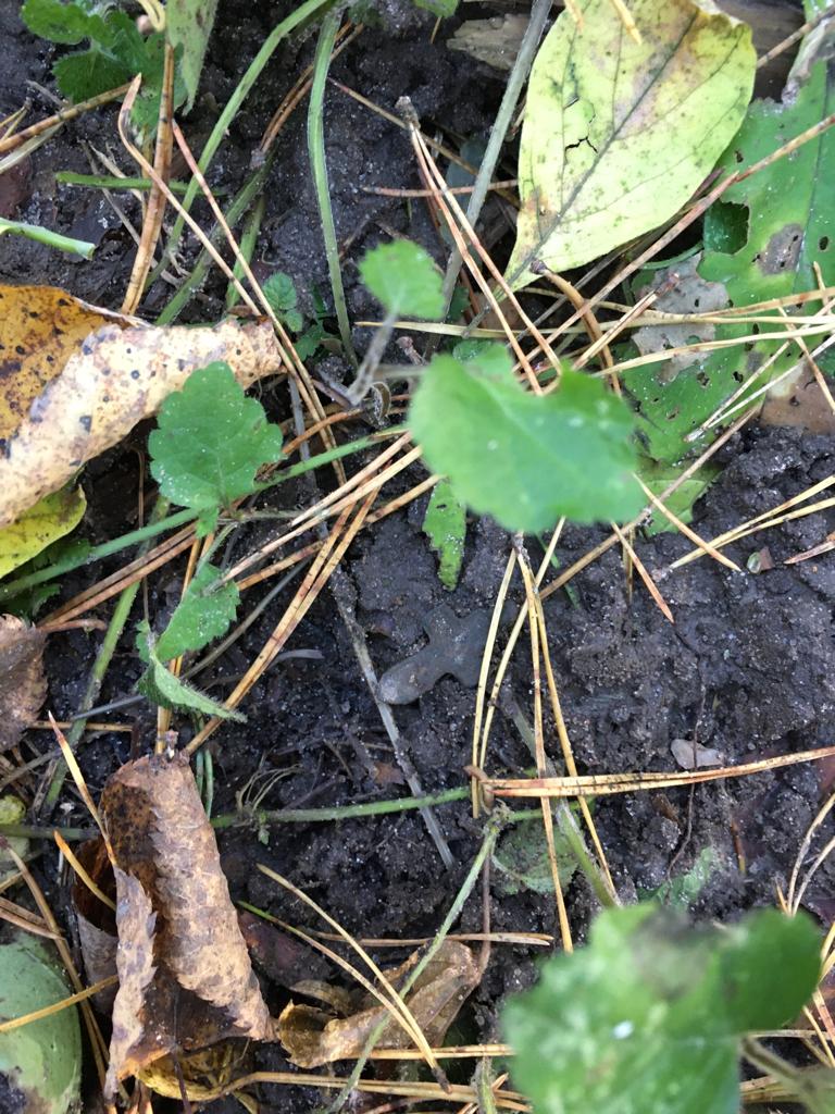

Жене он совсем не нужен,Я то его д2 купил для того что бы копать металлом иии монетки)и плюс что бы он был подводный,что бы он мог в себе сочитать мой д1 и тёрку с аквабоксом....для металла вроде ничего пойдёт,но надо бы катушку 22см...с тёркой..есть вопросы,но вроде бы может быть получше, может нет,непонятно.Эх хотелось бы увидеть хоть одного очень опытного искателя с д2...все эти уменьшения чуйки прибавления скорости,абсолютно ничего не дают.Даже без убавления,чуйки и прибавление скорости слышно когда цвет лежит с верху над ковром железа... Я очень хочу его понять,прибор достался очень фартовый,даже с ванквишем он проиграл но с донстоинством))
Да один мелкий оплавок алюмин,ванг не видел,д2 видел...
