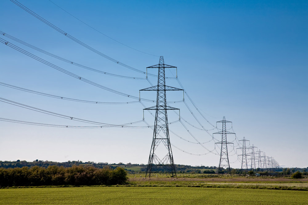

Буквально вчера ходил, вернее пытался ходить по ЛЭП.
Какафония звуков еще та. Выцепить что-то маленькое, просто нереально. Но когда находит цель, то остается только звук цели, а помехи от ЛЭП исчезают.
Отстройка от помех не справляется совсем.
Пробовал бороться уменьшением ГСС, в Д2 это называется звуковой отклик (Audio Response). Если ГСС совсем выкрутить в 0, тогда наводки от ЛЭП исчезают почти полностью, но создается ощущение, что прибор становится малость "туповатым" и мелкие цели пропускает.
Я понимаю, что ГСС не должен уменьшать чувствительность прибора, но вот по факту под ЛЭП создалось совсем другое впечатление.
Сообщение отредактировано Kladomania: Oct 10 2022, 12:20

QUOTE(Kladomania @ Oct 10 2022, 12:19)
Странно...у меня вообще чётко отстраивается....просто отлично.
У России нет ни каких границ,у России есть только горизонт.
(И.Растеряев)

QUOTE(ski @ Oct 10 2022, 13:58)
А на какой программе ходите? Я использовал свою, на базе 2 программы.
Ну и ходил, прямо под проводами. Не в отдалении, а совсем рядом. Почти как на картинке.

QUOTE(Kladomania @ Oct 10 2022, 14:34)
Да тоже на базе второй,....голд....и быстрая...с одной стороны хожу отстраиваюсь,перехожу на другую сорону тоже отстраиваюсь.... и был на многих лэп,всегда отлично отстраивался.

А песенку мою спеть не? Теме ЛЭП и отстройки всеми подряд приборами - ну лет 15 как минимум. Еще раз напою, ключевое
"ЛЭПы бывают разные"
