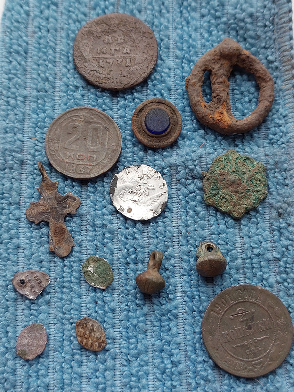

И я сегодня не без находок,но задолбала меня озвучка,ходил на второй подкоректированной,в конце дня перешёл на быстро и прибавил чуйку,вроде ничего....мысль зашла....а не махнуть ли мне его на 3030)или мучаться дальше)
