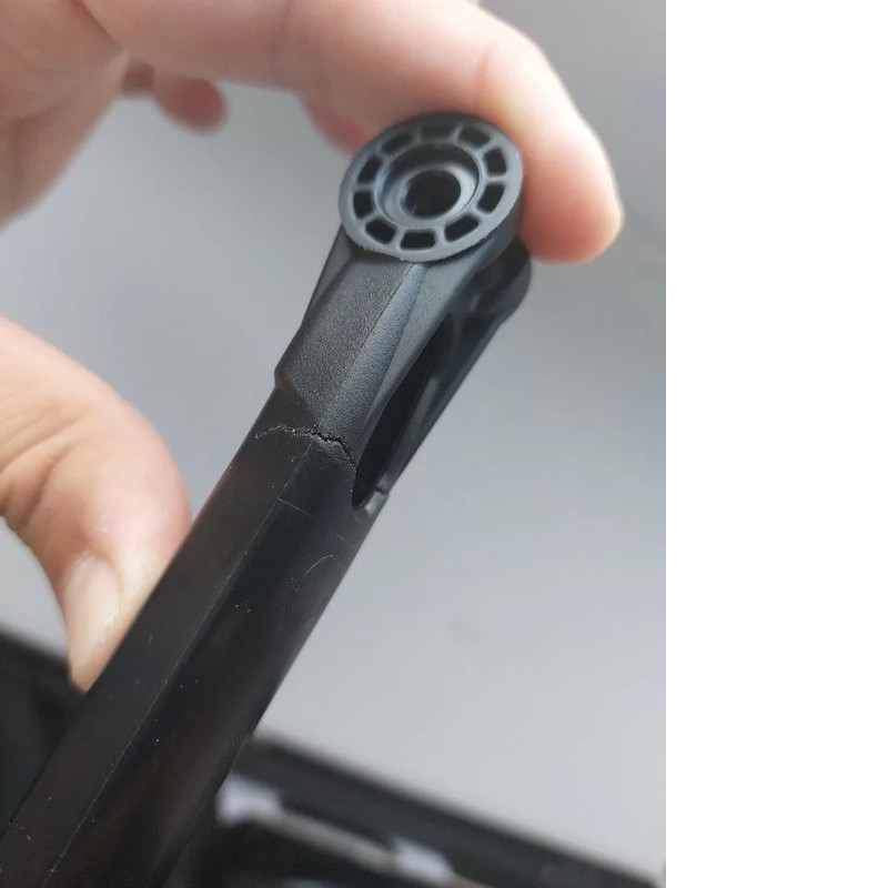

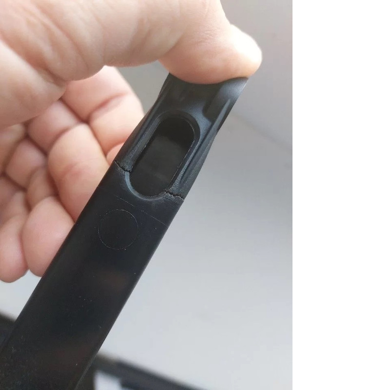

ИНформация для всех владельцев DEUS2, особенно для тех, кто покупал прибор не очень давно или планирует покупать в ближайшее время.
Брак нижнего колена штанги DEUS2, описанный Mikel, не единичный. Получил сегодня в комплекте с новенькой штангой (облегченной, как у ORX) в сборе такое нижнее колено...
Будьте внимательны.

QUOTE(DedVoron @ Sep 22 2022, 16:32)
Будьте внимательны.
А почему штангу ORXа Вам подсунули в комплекте? С д2 же идёт алюминиевая штанга как у д1, но с рифлёной резиновой рукояткой, теперь на ней ещё логотип ХР. Что касается самой сломанной нижней штанги, я сразу сказал что катушки 11’’ и более они долго не выдержат из-за нижнего выреза. Эти штанги изначально от блондинок д1. А с д2 их поставляют из-за задумки убрать подводный кабель внутрь, на детективале показывали.
