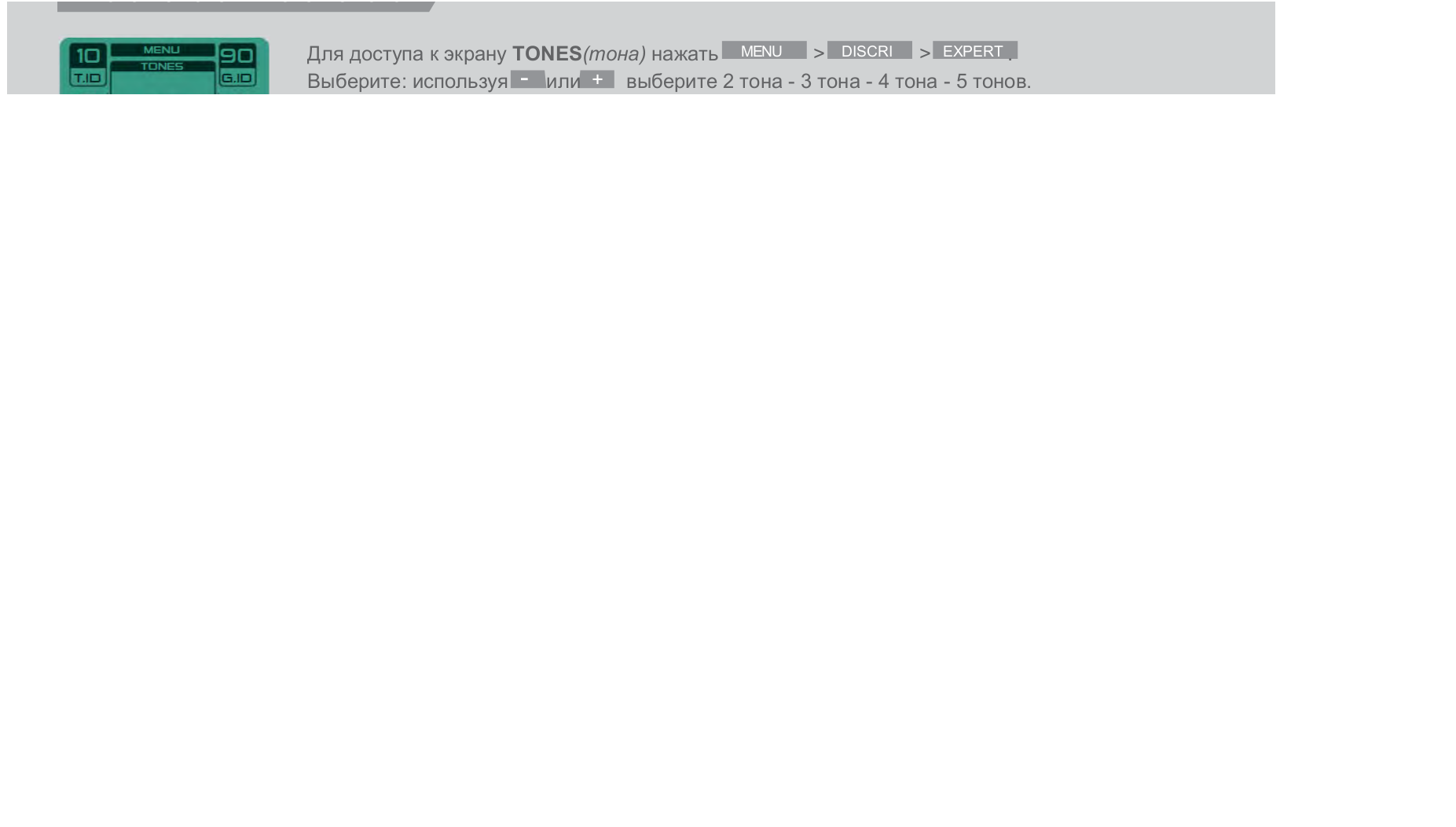

QUOTE(jagd @ Aug 29 2022, 00:03)
Наверно

QUOTE(Matveev @ Aug 29 2022, 07:35)
Наверно
В меню средняя верхняя кнопка, выбираете дискриминацию ,входите в нее и там выбор тонов.
В экспертном меню дискриминации. Дальше просто жмите на "+". FullTones. В русском меню это, наверное, "Полные тона".

QUOTE(overlive @ Aug 29 2022, 09:02)
Да уже разобрался,в ютубе посмотрел.
