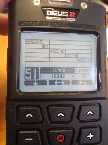

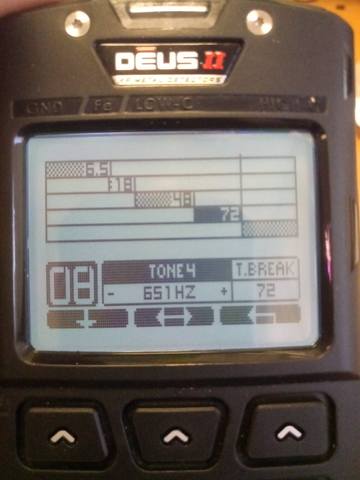

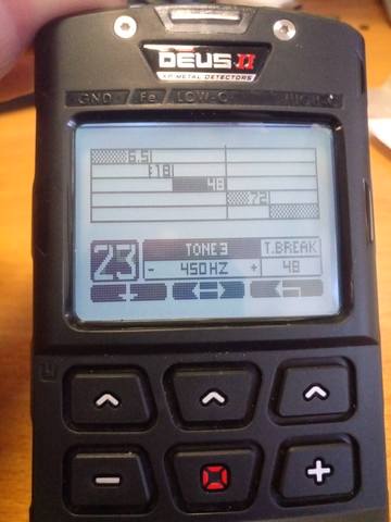

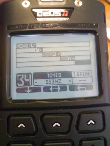

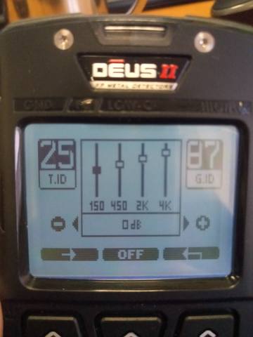

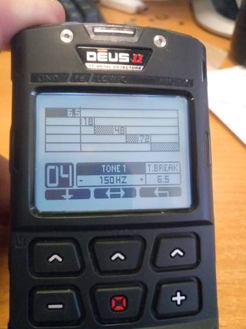

ИгорьЧ
post Jan 13 2022, 09:56
Создана #260
Сообщений: 605
Зарегистрирован: 31-May 16
Пользователь №: 2,350,845
Металлоискатель: DII_FMF
Репутация: 36 кг
Под мои задачи вижу 4 программы, из которых можно сделать - 1, 2, 5, 6
1 и 2 - под общие задачи
5 - мусорка
6 - разведка по лесу, если нет древностей. Очень хорошо озвучивает стопку монет, в разных ракурсах.
На основе своих предпочтений нарисовал звуковую схему:
1. растоновка, 5 тонов, озвучка PWM
Эквалайзер:
Каждая следующая частота на +3dB
Сообщение отредактировано ИгорьЧ: Jan 13 2022, 10:16
