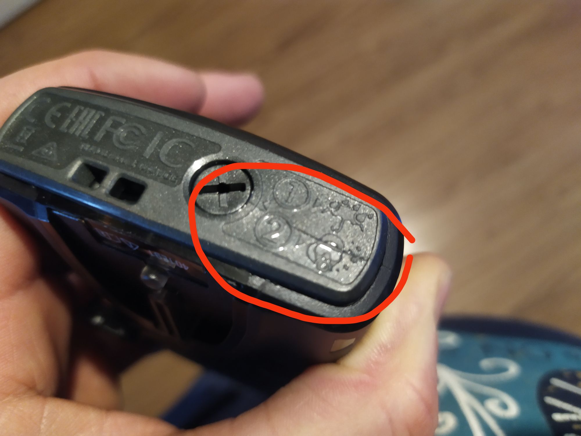

QUOTE(ИгорьЧ @ Jan 11 2022, 11:23)
Серая представляет из себя отверстие в 0,5 мм до внутрянки. Внутри блока нечто вроде мембраны. Вон там черное белеется.
Смотрю на всех приборах такая фигня на пластике типо трещины, я когда увидел первый раз измену словил немного, видать на всех приборах так?!

QUOTE(Джони Локо @ Jan 12 2022, 16:58)
Кстати, в группе фейсбука один иностранец возмущался насчет этой полосы или трещины, направлен запрос в ХР.

QUOTE(AlexApus @ Jan 12 2022, 17:00)
Очково что эта полосочка прям в отверстие идёт гле клапан ( надо скорее его на 20м топить проверить)

Видать штампуют день и ночь. smile.gif . На монетах такое бывает из за раскола штемпеля.. Когда идут миллионные тиражи..
Скорее всего облой от пресс-формы, ничего страшного.
Примут к сведению и исправят в будущем. А мы то будем знать, что с полоской, это значит прибор древний, из первых партий. smile.gif
