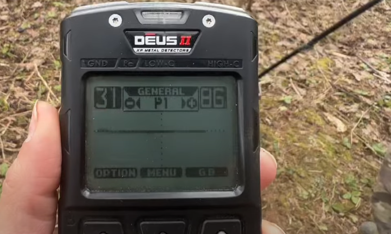

post May 14 2022, 14:00
Создана #1935
Сообщений: 1,064
Зарегистрирован: 15-June 17
Из: Костромская губерния
Пользователь №: 2,364,655
Металлоискатель: Ink|Eq900|D2FMF
Репутация: 70 кг
QUOTE(lescik @ May 14 2022, 12:56)
И на вектографе показывает абракадабру.
как раз таки нет , на пятак он показывает достаточно длинный стелящийся по горизонту вектор , это кстати помогает отличить пятак от грунтоглюка , ТДИ при этом такой же как у грунтоглюка..
Д1 на такой сигнал дает показания вди 99 или вовсе без вди орет высоким тоном
lescik
post May 14 2022, 14:17
Создана #1936
Сообщений: 51
Зарегистрирован: 13-May 22
Пользователь №: 2,402,384
Металлоискатель: deus 2
Лично двумя приборами пробывал.
Тихон.я
post May 14 2022, 14:49
Создана #1937
Сообщений: 1,064
Репутация: 70 кг
QUOTE(lescik @ May 14 2022, 14:17)
вот сигнал пятака на 33см в глинистом грунте .
