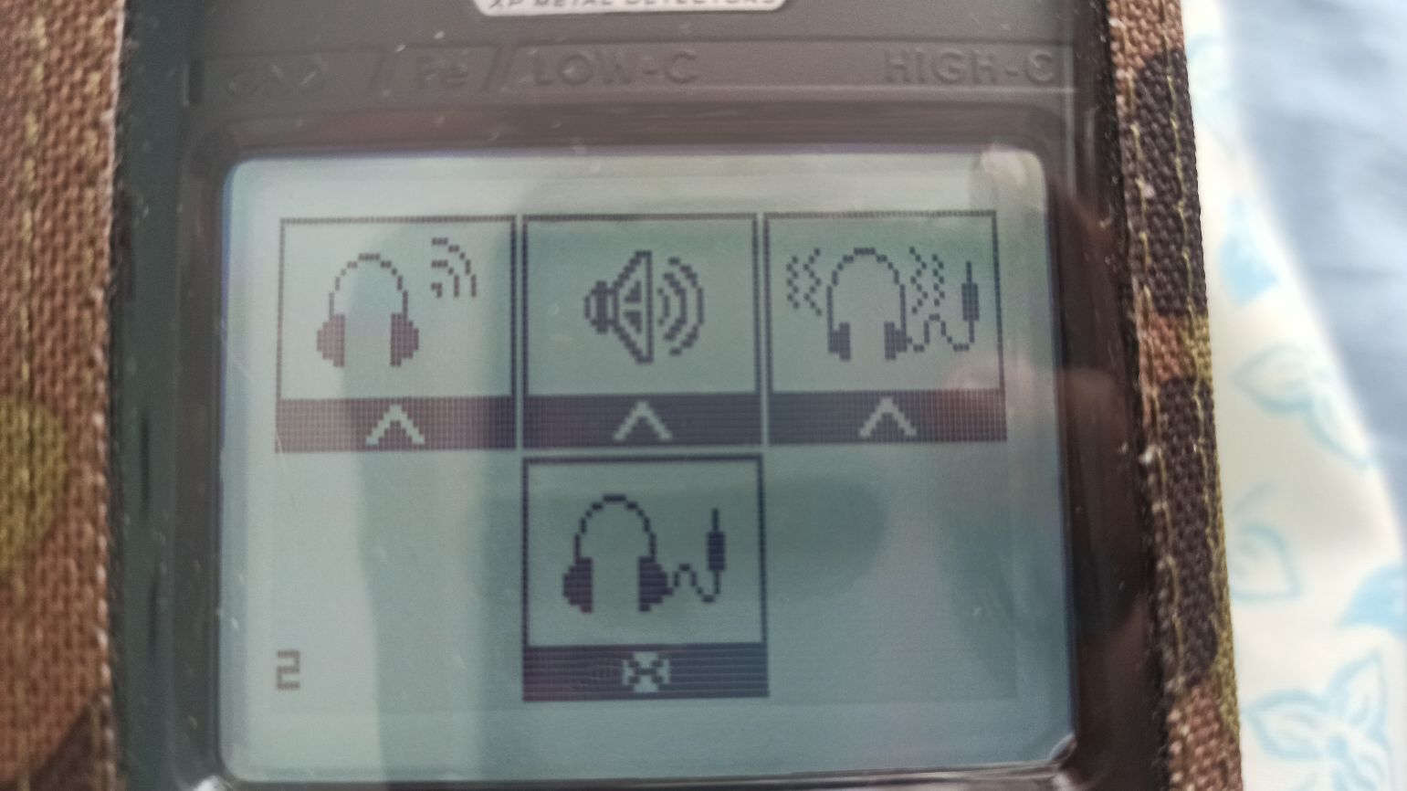

Подскажите пожалуйста не с того не ссего появилась цифра 2 при включении прибора, что она значит, как убрать? Настройки не какие не менял.

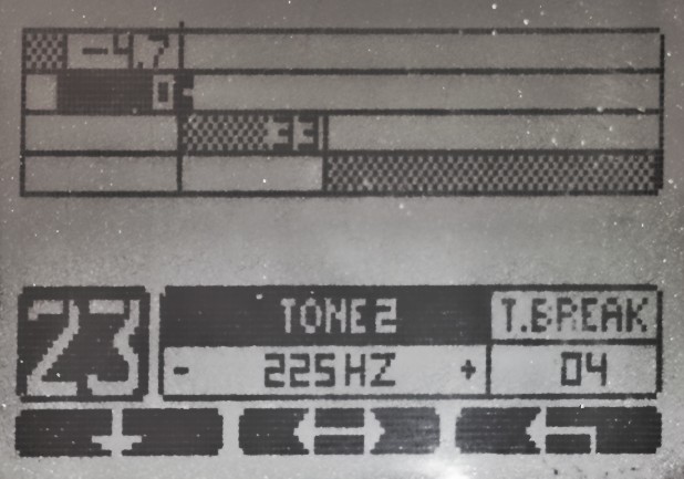

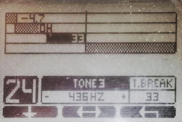

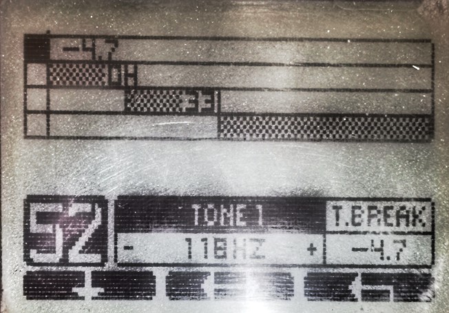

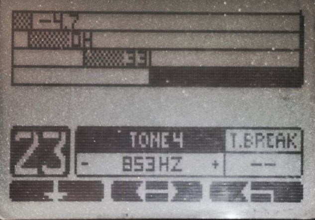

Относительно настроек в посте https://www.reviewdetector.ru/index.php?sho...post&p=23930691
Точные значения границ и частот тонов
Сообщение отредактировано AlexApus: Mar 28 2022, 19:55

QUOTE(AlexApus @ Mar 28 2022, 19:54)
Тон 3 - 436 Гц по фотке
В прошлом посте вы писали 3й тон - 33 (325 Гц).
Какое принимать?
AlexApus
post Mar 28 2022, 21:55
Создана #1433
Сообщений: 2,802
Зарегистрирован: 23-July 12
Пользователь №: 45,484
Репутация: 232 кг
QUOTE(McQueen @ Mar 28 2022, 21:37)
Какое принимать?
После того я ещё корректировал тона, последний вариант мне больше нравится.

QUOTE(IGBes @ Mar 28 2022, 18:21)
Тут почитайте- тоже цифра 2 появлялась
https://www.reviewdetector.ru/index.php?sho...post&p=23939212

QUOTE(overlive @ Mar 28 2022, 22:41)
Спасибо. Видимо да. Только обновление поможет.
Хотя эта 2 не на что не влияет. Работает штатно.
