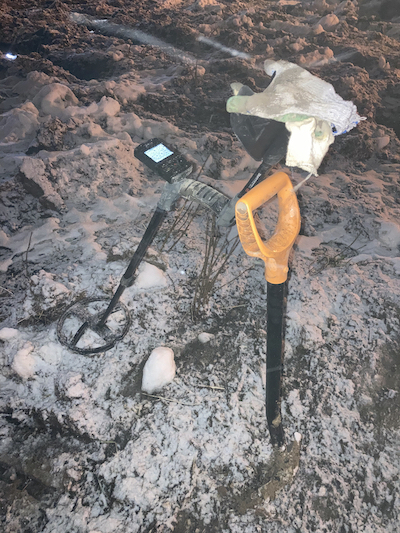

Numizmat
post Feb 21 2022, 23:05
Создана #1291
Сообщений: 12
Зарегистрирован: 3-January 22
Пользователь №: 2,400,379
QUOTE(AlwaysCocaCola @ Feb 21 2022, 13:31)
Все верно - пороговый тон доступен в питче.
Так как вы описали он не работает. И вообще не работает ни по одному принципу, известному у других производителей МД.
Безусловно, его должны поправить в следующих прошивках. Я думаю что даже смысла писать в ХР нет, это просто явный косяк с их стороны. Будет дополнительный инструмент, позволяющий увеличить эффективность прибора.
Железо на самом деле не так тяжело определять. На питч квадрат сложнее всего (по крайней мере мне сейчас практически невозможно) отделять условно "мусорные" цветные сигналы (к примеру фольгу) от остальных. Хотя в моих старых местах это не надо, там копается весь цвет. Я копаю исключительно на слух в лайт комплекте с WS6, без блока.
Благодарю и пока временно забываю о пороговом тоне, хотя вещь хорошая - имел с ним дело с Эскалибуром)))
Сегодня имел возможность опробовать наконец Д2 в грунте на предмет просто послушать.
На одном из дачных участков, пустующих с советского периода, бульдозер сгреб снег. Земля под ним почти не промерзшая - 3-4 см максимум.
Полезных целей по умолчанию не предвидилось, а вот всяко-разного металло-мусора в достатке.
Грунт очень непростой - то глина, то чернозем. В одном месте отстраивается 68, в другом - 80 ит п.
На 5 см в глубину - грунтовые воды. 2-4 см грунта промерзшие. Колеи от бульдозера - как грубая перепешка.
И вдобавок по периметру столбы с электроду-проводами - не ЛЭП, по все таки прибор их слышал.
Задача была сыграть с прибором в угадайку)
Могу, как пользователь, сказать, что да - полифония отличается от Д1. Но... На Д1 при смене частоты ВДИ и отклик менялись и к этому быстро привыкаешь, если понять сам принцип полифонии.
Мне показалось, что и в Д2 это должно произойти легко. Но для более уверенного утверждения нужен больший опыт использования и, желательно, с полезными целями.
Сегодня ходил на заводской 3-й, не меняя настройки, лишь отстраивая грунт - в первую очередь интересовала полифония. Хотел услышать ее в том виде, как ее представляют себе инженеры ХР.
Первые ощущения: верховое железо определяется без проблем, глубокое бьет в цвет, но при выкапывании комка остается в ямке и становится черным сигналом.
Цвет весь соответствовал тому, что и предполагал, за исключением пробок-бескозырок, которые по звуку иногда били достаточно низким цветным сигналом, сопоставимым с язычком от банки. Но иногда - высоким звуком. Почему - не понял.
Пробки закручивающиеся - без проблем. Думаю с инперией будет так же.
Мелкие обломки цветной жбони с низким ВДИ (типа пластики) - тоже отлично слышны.
Прикольно - ВДИ виден всегда, даже когда не показывает ничего вектограф. Об этом уже неоднократно говорили, но когда это видишь сам - впечатляет.
На 3-й скорости разделение атомное! Потом перешел на 1,5 - заметил прирост глубины. В разделении разницы не почувствовал.
Попробовать другие программы и озвучки не успел, прошу прощения.
Вывод: с моей точки зрения пользователям Д1 переход на Д2 не будет сложным, но добавится много всего нового, что нужно будет изучать.
ПС Не ругайтесь сильно - этот пост просто крик души вырвавшейся на свободу))) Наконец-то удалось включить Д2 на грунте!
