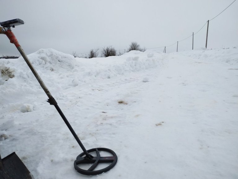

Я пока 4 прошивку не меняю,к весне ещё наверное обновление будет.Сегодня за городом мотался еле нашёл одну почищенную просёлочную дорогу.Испытал на ней наконец прибор.Ходил на 6 и 9.От дороги снега по колено ни чего не зацепил,хотя настройки выкрутил максимально.А железа там много.Плохо.На самой дороги много чего было.Но различия между д1 и д2 не заметил.Понравилось что более стабилен. Задевал снег,а он молчал.Но глубину не мерил и возможно что просто д2 придушили.Что не понравилось-по ощущению он явно тяжелее
