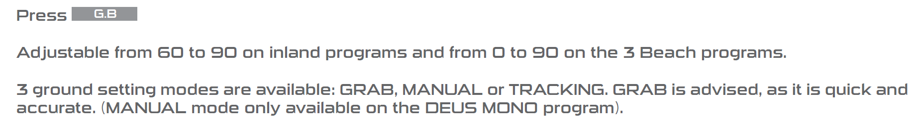

QUOTE(Mikel @ Feb 14 2022, 22:35)
Эта диаграма наш ориентир по настройки БГ отсюда число 76 где соль? Она должна быть где то от 0 до 50. Вот это то и не понятно. Причем монетики по другим видео прибор  на соленых пляжах ищет при настройке БГ 87, если считать ее таковой . А вот правильный металл не факт, что будет такая же эфективность на колечки о чепочках промолчу smile.gif
вы слишком уперлись в первый деус , в Д2 все немного иначе, и да ! грунт пляж в отличии от старого не от 0 до 30, а от 0 до 90 и он не пересекается с сухопутными программами . вы говорите что БГ не реагирует на феррит , так попробуйте соль (соленую воду) .

QUOTE(Тихон.я @ Feb 14 2022, 23:43)
В первый деус я не упираюсь у меня его никогда не было. А вот как раз и прересекаются
в сухопутных прогах от 60 до 90, потому что высоко проводящий грунтов как бы нет.
А для соли открыли дополнительный диапазон 0-60 вот и получилось от 0 до 90 все в одном флаконе. Сейчас пока возможности нет сыметировать соленый песочек, мое корыто с песком завалило снегом biggrin.gif Попозже попробую smile.gif

QUOTE(Mikel @ Feb 14 2022, 22:57)
Зачем вы что то придумываете от себя ? В инструкции четко указано 60-90 грунтовые И 0-90 пляжные .. это разные попугаи если что ..

QUOTE(Тихон.я @ Feb 15 2022, 00:02)
Попугаи разные а шкала БГ одна. Диапазон можно сделать разный часть закрыть, другую открыть. Можно было открыть и для сухопутных 0-90, посчитали что это не нужно. В других приборах диапазон настройки бг подностью открыт. Разные производители разные алгоритмы обработки бг. БГ это фазовый отклик грунта, часть можно приять а часть отклонить. Не хотелось мне залезать глубо в технические вопросы но видно без этого ни как smile.gif

QUOTE(Mikel @ Feb 14 2022, 23:16)
cheesy.gif можете не "залезать", может Анатолий (Сканди ) поможет разобраться ..
у вас своя теория , у меня своя, про технические нюансы мне можете не рассказывать .
Не забывайте что это не аналоговый прибор , и какие алгоритмы в этом мультичастотном приборе применены для БГ известно только программистам .
Соль не двигает фазу , значит шкала для нее должна быть другая .

QUOTE(Mikel @ Feb 14 2022, 23:44)
Что то теории я там не увидел, домыслы да. Шкала для соли другая это? facepalm.gif
Да , другая .. так же как индикация минерализации , на феррит она в пляжных программах не реагирует и ничего не показывает , а на соль реагирует .
