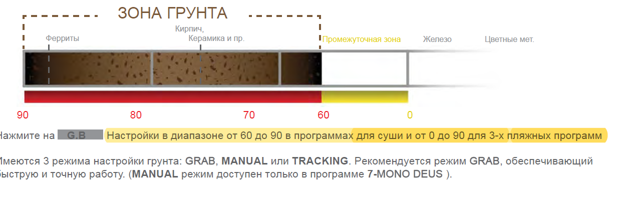

Mikel
post Feb 14 2022, 21:14
Создана #1129
Сообщений: 1,215
Пользователь №: 14,775
QUOTE(Тихон.я @ Feb 14 2022, 22:12)
и в чем тогда  с моими показаниями не сходится ?  если для соли от 0 до 90 ?  76 в этот диапазон разве не входит ?
Ну посмотрите внимательно инструкцию (БГ), диаграмму 60 это уже керамика. Конечно 76 не попадает в соленые грунты в этом вся и фишка smile.gif
Личка не работает.Связь по почте mayk60@rambler.ru
Mikel
post Feb 14 2022, 21:27
Создана #1130
Сообщений: 1,215
От 0 до 60 в этих пределах в инструкции средний грунт можно перевести как промежуточный. Что под этим понятием скрывается XP не обьясняет sad.gif

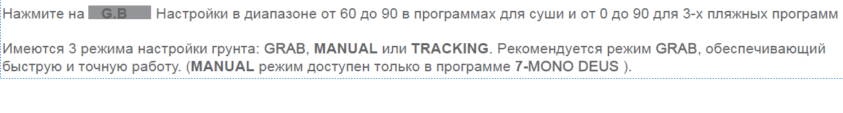

Тихон.я
post Feb 14 2022, 22:08
Создана #1134
Сообщений: 1,064
Зарегистрирован: 15-June 17
Из: Костромская губерния
Пользователь №: 2,364,655
Металлоискатель: Ink|Eq900|D2FMF
Репутация: 70 кг
QUOTE(Mikel @ Feb 14 2022, 21:14)
диаграмма показана для грунтовых программ - от 60 до 90 , а для остальных трех от 0 до 90
Сообщение отредактировано Тихон.я: Feb 14 2022, 22:17
Mikel
post Feb 14 2022, 22:10
Создана #1135
Сообщений: 1,215
QUOTE(Колодром @ Feb 14 2022, 22:53)
Блин, бывает смотришь ролик на русском, но без звука, на субтитрах. Так невооруженным ухом слышно, что иногда хрень полная получается от этих субтитров. А вы предлагаете смотреть субтитры, да еще и в переводе с аглицкого на русский smile.gif Да еще и со специфическими техническими терминами?
Можете не смотреть выше я все обьяснил в двух словах по вашему желанию smile.gif
Mikel
post Feb 14 2022, 22:16
Создана #1136
Сообщений: 1,215
QUOTE(Тихон.я @ Feb 14 2022, 23:08)
Причем тут  шкала ВДИ , как вы ее с БГ скрестить то умудрились ?
Вот люди ну когда же вы научитесь читать инструкцию и вникать? Страница 22 зона грунта смотрим 49.gif
Тихон.я
post Feb 14 2022, 22:19
Создана #1137
Сообщений: 1,064
Репутация: 70 кг
QUOTE(Mikel @ Feb 14 2022, 22:16)
наверное мы по разному понимаем написанное )
Mikel
post Feb 14 2022, 22:27
Создана #1138
Сообщений: 1,215
QUOTE(Тихон.я @ Feb 14 2022, 23:19)
Это диаграмма диапазона минерализации БГ к VDI не имеет ни какого отношения smile.gif
Тихон.я
post Feb 14 2022, 22:31
Создана #1139
Сообщений: 1,064
Репутация: 70 кг
QUOTE(Mikel @ Feb 14 2022, 22:27)
я выделил то что написано по БГ
Mikel
post Feb 14 2022, 22:35
Создана #1140
Сообщений: 1,215
Эта диаграма наш ориентир по настройки БГ отсюда число 76 где соль? Она должна быть где то от 0 до 50. Вот это то и не понятно. Причем монетики по другим видео прибор на соленых пляжах ищет при настройке БГ 87, если считать ее таковой . А вот правильный металл не факт, что будет такая же эфективность на колечки о чепочках промолчу smile.gif
Сообщение отредактировано Mikel: Feb 14 2022, 22:35
