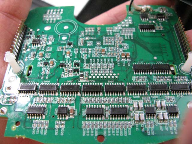

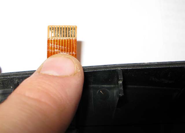

Доброго времени суток.

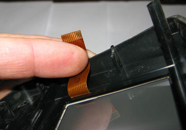

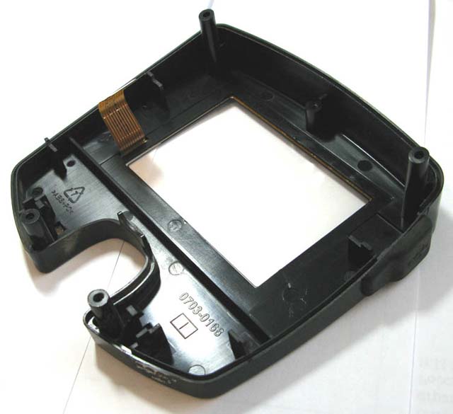

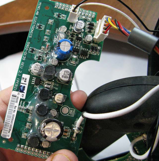

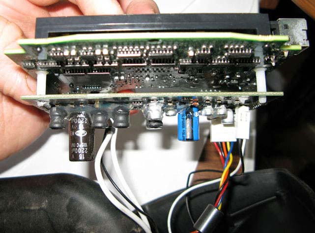

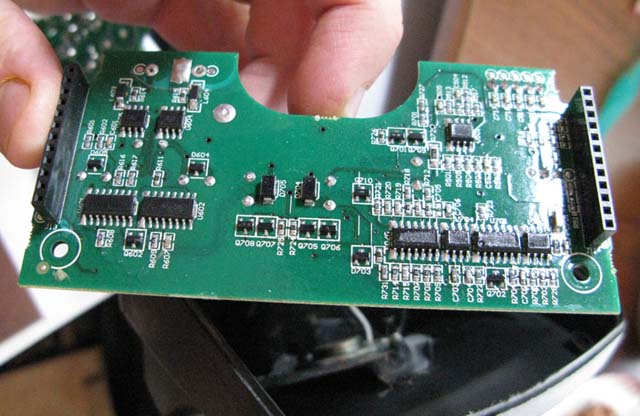

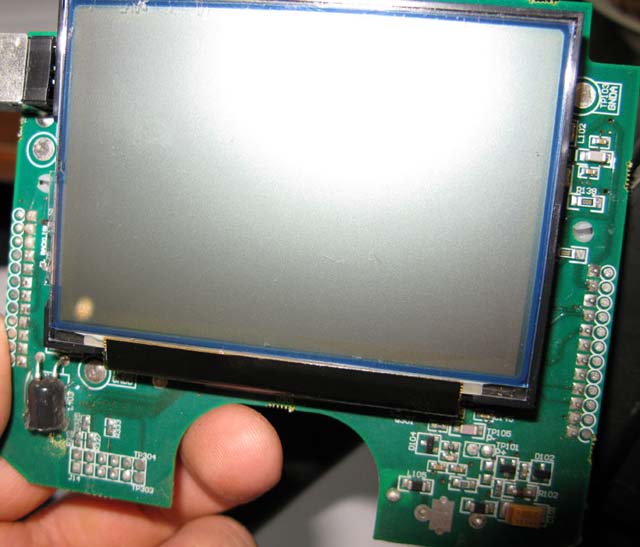

Учитывая возрасть прибора 2 года и условия использования: жара, дождь, снег..сырость, решил в межсезонье проверить прибор на наличие окислов, загрязнения.
Открутив туго затянутые четыре самореза, был приятно удивлен, внутренности оказались практически чистыми, ни следов окислов, грязи...слега запылен, не считая открытой стороны процессора имело место не сильное запыление ножек.
следов окислов на шлейфе и контатных ножках, нет.
Сборка мне понравилась, достаточно качственнои герметична,..
не большое но, ...названия микросхем спилены по известным причинам...
Для профилактики и предупреждения окислов, решил в ближайшие дни покрыть
участки на плате и процессоре, (флюсом) по доброму совету лучше радиотехническим лаком, думаю будет не лишним...можно конечно использовать и другой материал..
Будьте внимательны при разборки прибора, не повредите шлейф.

дополнительные фотографии.

Если Вы ещё не закрутили прибор - сфоткайте пожалуйста крупнее межплатные разьёмы (та часть куда вставляются ряды штырьков). На старых Эксплорерах стояли качественные цанговые ....

флюсом то зачем покрывать?на мд4у ругались из за того что он проводит к утечкам тока, строго было предупреждение вынесено после пайки если его пользуете вытирать его растворителем, на то пошло купите балончик радиотехнического лака, около 200р вроде стоит, но там и так в минелабах все платы лаком залиты
Прибор уже закрутил, но фото есть...
Спасибо за совет. Лучше лаком.

Спасибо, все как в иномарках.... сравнить бы еще наглядно с отечественным аппаратом

Вскрывал на днях свой,по тем же причинам,качество сборки порадовало,внутри ни пылинки,сезон отходил без защиты на блок,в дождь и т.д.

Думаю проблем не будет. У меня свой СЦ по ремонту сотовых телефонов.
Так что думаю проблем не будет с покрытием платы.
На счет флюса, описано выше, приминяли специальный флюс для покрытия платы сотового телефона, для использования последнего на рыбалке...постоянная сырость, слизь..нормально отработал..(Nokia 6303)
Думаю и Етраку ничего не будет...
При вскрытии не обнаружил четкого лакового покрытия на печатных платах Етрака..только в некоторых местах силиконовый клей..
Возможность окисления..велика.
Но использование чехла, нужное дело, соответственно не допускать парникового эффекта....после снимать и сушить..ИМХО.

Скажите, по верхней плате, где формируются напряжения. Можете на е-маил выслать фото её без сжатия? Все ли микросхемы там затерты? Восстанавливаем блок питания Экспа СЕ у него идентичен е-траку.

Не совсем понимаю, зачем надо лезть в прибор, если он нормально работает?! Поинтересоваться, что у него в животике? Ну, залакируете вы ему плату хрен знает чем! А нормальный лак, которым военку покрывают, потом на высокой температуре сохнет, вы в курсе? Каким образом вы собираетесь сушить свою плату? И где? Как собираетесь теперь предотвратить проникновение влаги внутрь блока? facepalm.gif

Доброго дня. Все хорошо. Я же в начале темы указал, что прибор использовался 2 года в разных условиях, в основном во влажной среде..
По оборудованию, нет проблем: В наличии: Сушильный шкаф, муфельная печь, термовоздушные и инфракрасные паяльные станции, спецфены, и многое оборудования....
Я на 100% и не собираюсь пока его герметезировать, хотя идея есть..
..главные, открытые блоки залью спец желейным раствором (Япония)......для сведений: специальный раствор, для покрытия электронники на оборудовании, которая применяется во влажной, морской, речной...и т.д. среде..
Раствор, можно потом легко убрать...Где взять? Вопрос.....у меня есть немного на платах от компьютеров лодочных моторов.

axsus, огромное Вам спасибо! Вы очень отзывчивый человек, не отказали в просьбе и помогли нам.
