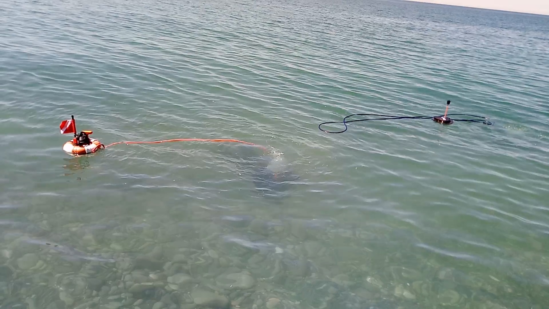

QUOTE(Пьеро @ May 19 2022, 21:42)
Доброго времени суток друзья! Если не против я присоединюсь к вашей беседе. На днях опробовал свой кальян - Lieyu. Посмотреть можно здесь - https://youtu.be/xnxr6TZPMsw
По звуку работы системы , как будто автомобильный компрессор работает . Может он и стоит . Потому голова находится в воде для охлаждения . Как вы расчитали сколько есть вздохов при остановке компрессора ? Там ведь , как только в шланге падает давление , он сразу снова включается . Время работы не впечатляет . Замерьте пожалуйста давление какое он выдает . Мое мнение , что эта система создана для прогулок и знакомства с рыбками , сбора поверхостных потеряшек . Для работы на глубине , где надо рыть и таскать тяжести с повышеным расходом воздуха , как то не очень . Утверждать не могу не держал в руках такую систему . У вас отгрузка для нетральной плавучести ?

Здравствуйте.
А заявленных в ТТХ 52 литра в минуту разве хватает на таких глубинах по ТТХ заявленных же?
Да и как бы чистота воздуха у поршневого (без смазки поршневые не работают), против мембранного под сомнением.
На нашем побережье тоже появилась подобная система, посравниваем, понаблюдаем ))
Конечно плюсом идут габариты, на воде это просто блин, не сильно выделяющийся.

QUOTE(vinato @ May 20 2022, 22:55)
На али есть фотки с открытой крышкой . Ни чего там сверх естественого нет . Посередине компрессор , по бокам аккумы . В гугле даже где то сгоревший видел . Один аккум загорелся .
Я всё понимаю, но никак, трубка забора воздуха - тоньше трубы отдачи, это какое сопротивление получается на компрессоре, откуда черпаются те 52(которых и так не достаточно).

QUOTE(vinato @ May 20 2022, 10:54)
Здравствуйте! По поводу модели компрессора ничего сказать не могу, не вскрывал. Что касается шума самой системы - уходим на глубину 2-3х метров, хука как правило тащится за мной на удалении 6-7 метров, при таком раскладе этот хрюндель почти не слышно. По времени хватает до 3 часов под водой на глубине 3-4м. Последний выезд - заряд АКБ 80%. После двух часов под водой на табло - 56% . Объем АКБ с каждой перезарядкой увеличивается. Шум пузырей по началу беспокоил с увеличением громкости проблема была решена. Количество вздохов замерял при отключенном двигателе компрессора. Оставшегося в шланге воздуха хватает на 3-4 вздоха. Разгрузку подгонял с расчетом на нейтральную плавучесть, при погружении начинает чутка подтапливать, регулирую плавучесть дыханием за счет объема легких, кто в теме я думаю поймет. Действительно эта система хука в прочем как и все остальные, предназначена для сбора потеряшек на глубине до 5-6 метров. Для работ под водой, связанных с серьезными физическими нагрузками должно быть серьезное оборудование и подготовка самого водолаза. Сейчас ко многим хорошим пляжам и водоемам подъезды перекрыты рвами, шлагбаумами и вкопанными столбами. По этому такой вот портативный не тяжелый, аппарат очень актуален. У машины переодеваемся, хватаем в одну руку МД, в другую систему хука, шланг закинул через плечо, ласты на карабин к поясу и пошлепали к водоему.
