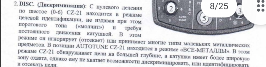

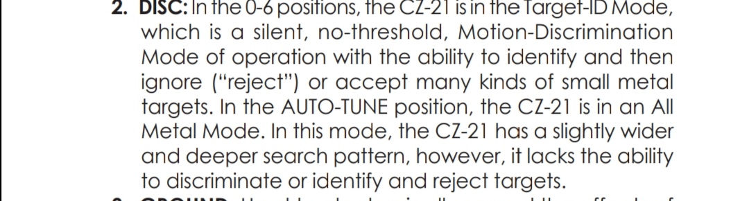

Там есть два режима ,которые управляются триггером "disk"-дискрим.
Первый режим "все металлы" или "autotune", второй от 0 до 6 в режиме дискриминации. И как раз режим "все металлы"обладает првышеной чуйкой к мелочи, его рекомендуют в инструкции к поиску золота и по минерализированой почве. Он не имеет дискрима, однотональный и имеет пороговый. Как раз подобным образом работают все мд имеющие режим поиска золота и использующие в этом режиме высокие частоты. Поэтому я считаю,что именно в этом режиме " autotune" cz21 как раз и использует 15 кГц, а в режиме дискриминации от 0 до 6 использует 5 кГц.
Сообщение отредактировано Zemlekop.: Apr 18 2022, 12:37

QUOTE(Zemlekop. @ Apr 18 2022, 13:05)
Здравствуйте. Или мне медведь на ухо наступил или ? Но на Фишере пороговый тон, я не слышал.

QUOTE(runeralex @ Apr 18 2022, 12:54)
Не знаю,не знаю . В инструкции написано.

Тогда получается на оборот. В дискриминации Фишер работает на 15кгц а во всех металлах на 5кгц, так как в последнем режиме он глубже. Но мне кажется, что Вы заблуждаетесь.
