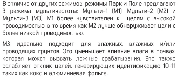

Друзья, подскажите такую тему пожалуйста, по чешуе глубже будет частота м1 или м2? И какой режим юзать для глубины, парк или поле?
Ранее вроде писали что поле и м1 самая глубокая комбинация...
9 страница инструкции
Зимой самое время почитать, летом некогда было, коп )))

Сезон отходил с легендой. Прошивка 1.07. В основном ходил на программе парк, мульти 1, скорость восстановления 6. На жестких мусорках скорость поднимал до 8, но по ощущениям глубина сильно падает

Хожу лето. Прошивка 1.11. Парк М2, восстановление 3, это ходовые настройки. По мелочевке можно восстановление 2. Если 6 или выше, то мелочь пропускает.

На отклике 2 и 3 четкий быстрый сигнал. На 6 получаются пропуски и поскрипывания.
Присыпал мелочь типа капсюля и махал.
